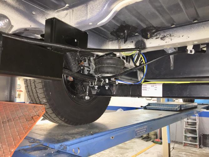

Ciao Nanonet, scusa se ritorno sul'argomento Light / Maxi, ma ieri mi sono infilato sotto il fugo Maxi per montare il nuovo portamoto (tedesco questa volta) e con sorpresa, trovo dei distanziali di alluminio sopra i tamponi
che li abbassano di circa un paio di cm. Risultato: che a sx rimane 1/2 cm di luce e a dx, avendo il serbatoio delle chiare quasi pieno, il tampone non appoggia, ma sfiora la balestra. Non riesco a darmi una spiegazione logica...?...!...?
So che non c’entra nulla con la discussione in atto, ma volevo solo far sapere che ho ottenuto l’omologazione sul libretto ( nuovo, inviatomi a casa dalla motorizzazione ) della messa in opera della sospensioni ad aria della Goldschmitt. Non sapevo come aprire un nuovo argomento in questa sezione senza allacciarmi ad una discussione già in essere. Scusate di nuovo e se qualcino mi può illuminare su come fare, lo ringrazio fin da ora

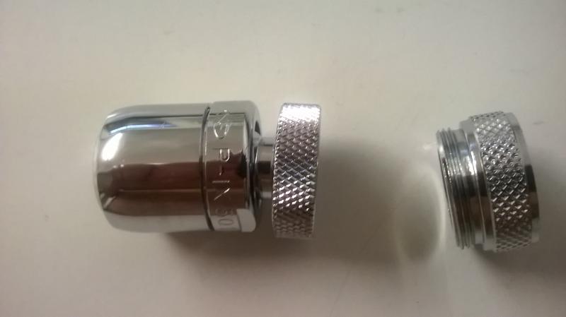

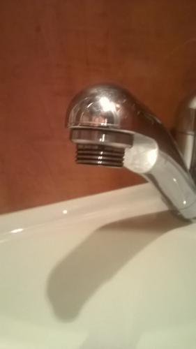

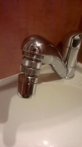

Ciao Gente
volevo condividere un'altra modifica:
problema: gli erogatori dei rubinetti, anche se puliti dal calcare di frequente, quando si mettono sotto le mani schizzano dappertutto, così  mia moglie, poveretta, è costretta a riprendermi perchè non asciugo mai le pareti.
Siccome non voglio che mia moglie si affatichi a sgridarmi ho costruito un adattatore da montare nel rubinetto che riproduce l'originale per la parte interna al rubinetto, e fuoriesce con un filetto da 1|2".
poi ho acquistato da Le..y M... un erogatore snodato e un raccordo per collegarmi al filetto da 1\2".
Il risultato finale è questo.
Probabilmente si consumerà un po più di acqua, ma le bianche non sono il nostro lomite di autonomia.
Obelix

Ciao Obelix1,
come sempre un ottimo lavoro, non perdo tempo nei complimenti poichè ormai abbiamo capito che sei un maestro!

Ciao Obelix, lo hai fatto al tornio? è da tempo che ci stavo pensando anch'io, quei forellini sono penosi
