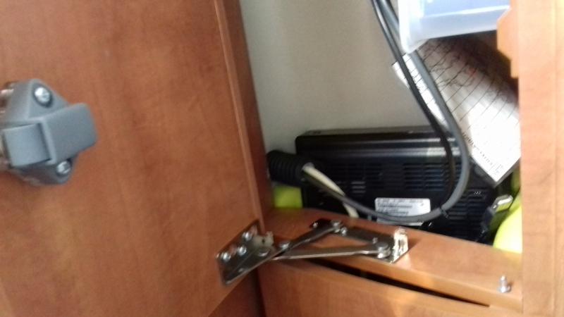

Finalmente ho avuto la consegna del mio 600 DB, anche se non è in grado di circolare, perchè l'hanno consegnato con la targa di prova.
Ho fatto il contratto il 20 di maggio per un camper disponibile presso il concessionario e, ad oggi, ancora non si riesce ad avere la targa, almeno a detta del venditore.
Forse mi porteranno la targa lunedì o marted'. E' possibile che l'immatricolazione di questi mezzi richieda tanto tempo? Chi ha esperienza in merito?
Co il camper a disposizione ho iniziato le operazioni preliminari all'installazione degli accessori. Non è facile stabilire quali sono gli spazi per i pannelli solari e quali quelli desinati all'antenna satellitare.
Due particolari: Ho il portamoto Edicar ed ho notato che le manette di blocco della traversa posteriore, quelle che stanno sotto il paraurti e che servono quale ulteriore bloccaggio delle barre di scorrimento, interferiscono con le spine a molla che servono al blocco di posizione del portamoto; resta pertanto difficoltoso avvitarle. Chi ha notato questo inconveniente e come ha risolto?
Secondo problema: Ho chiesto al concessionario di praticarmi un foro sul tetto del mezzo, per far passare i collegamenti dei pannelli e dell'antenna satellitare. Uno dei "professori" dell'officina, ha praticato un foro da 10 mm fra il tetto e l'interno del vano sopra la cabina, intercettando ed attraversando il montante della carrozzeria; ho fatto le mie rimostranza per quello che secondo me è un danno e mi è stato risposto che quelle sono le disposizioni Fiat per la foratura.
A parte il fatto che con un foro da 10 mm non ci faccio passare nulla e che allargare quel buco significa indebolire la struttura, vorrei sapere da chi ha effettuato tale passaggio, dove ha bucato ed in che modo.
Ho esaminato tutti i pannelli di legno che si trovano in prossimità dei pensili, sperando di trovare il modo di smontarli, ma ho scoperto che le viti sono mascherata da tappini dello stesso colore del legno; togliere quelli significa lasciare dei vistosi segni di smontaggio, quindi non so come fare.
Attendo "lumi" da chi ha praticato prima di me i lavori che mi accingo a fare.

Io ho forato qui, foro da 20 mm. ho intercettato la traversa  per fortuna nel punto che anch'essa è  bucata, malibu 640 ma penso che sia uguale.
Ciao.

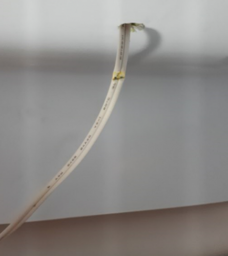

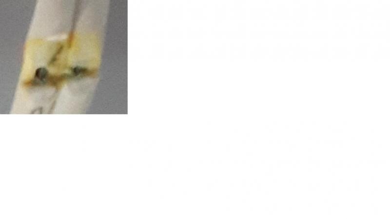

Ho problemi con il frigo, con 28° esterni non arriva sotto i 10° interni. Il  frigorifero è un Dometic trivalente con 1 mese di vita, qualcuno di voi si è  trovato questo problema?  Rispondetemi Grazie.
Ho avuto un problema del genere col Malibù precedente e frigo in basso sotto l'armadio, ma nessuno riuscì a ripararmelo (perchè quando lo facevo controllare funzionava sempre alla perfezione).
Poi dopo una giornata di vacanza rovinata e tutto quello che c'era nel frigo da buttare angry, decisi di provare a smontarlo da me... e ("per pura fortuna") trovai il filo della sonda temperatura interna, dietro il dissipatore di alluminio che c'è all'interno del frigo, pizzicato e spellato dallo stesso, che gli faceva fare cortocircuito.
Il cortocircuito (non totale "tocca e non tocca") facendo un sorta di resistenza elettrica, faceva credere alla centralina di aver raggiunto la temperatura impostata e spegneva il meccanismo prima del tempo non tenendo più conto della temperatura interna reale.
Una volta isolato il filo non si è mai più presentato il problema.
Questo è il filo incriminato:
