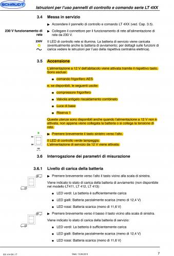

Ma ai vostri Malibu , quando spegnete la centralina, si spegne tutto?
si tranne la luce sopra la dinettte

Invece  nel  mio a centralina spenta rimangono
accese luce sopra la cucina sul frigo e sulla porta  del  bagno.

Esempio,il frigorifero va ugualmente?
Buonasera a Tutti, nel mio se lascio l'interruttore sopra il portellone in pos. 1, e lo trovo comodissimo, funge da luce di cortesia all'apertura del portellone laterale e si spegne quasi subito alla chiusura dello stesso (ma lo fa anche con l'apertura dei portelloni posteriori), mentre in pos. 2 rimane sempre accesa.
Il temporizzatore delle luci "Plafoniere posteriori del furgone" non è una funzione del Malibù ma è una funzione Fiat che tutti i Ducato hanno, anche quello che uso per lavoro se lascio i portelloni aperti la plafoniera posteriore dopo un po si spegne per non scaricare la batteria.
Se spengo la centralina rimangono comunque funzionanti dagli interruttori, all'ingresso, le luci sopra la cucina, il frigo e il bagno.
Il frigo e il caricabatteria sono indipendenti e continuano a funzionare sia con centralina accesa che spenta, ma questo dovrebbe valere per tutti i camper.

per quanto riguarda i servizi che rimangono attivi con interruttore generale spento sono:
frigo, stufa, caricabatteria, e qualche luce (non ricordo quali).
Il frigo non c'è nessun modo di spegnerlo se non con il comando al suo interno, e anche da spento il led al'interno rimane acceso.

Per i servizi che rimangono attivi con interruttore generale spento, mi associo a quanto detto da altri e allego, per chi ha il pannello LT402 della Schaudt, la pagina delle istruzioni relativa la questione.Schaudt-pannelli-di-control.jpg
