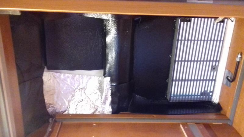

Inserito il 06/07/2018 alle: 08:27:50
Buongiorno a tutti
vi volevo chiedere a chi ha il Malibu 640 o 600 con il frigo trivalente  sopra l'armadio se avete  problemi di raffreddamento?
Sto notando una "forbice" di circa 18° tra interno ed esterno che non è  normale.
L'assistenza mi fa notare che potrebbe essere anche un  problema di montaggio con poca circolazione di aria, per questo chiedo a chi ha la stessa disposizione se riscontra dei problemi.
Grazie.

Inserito il 06/07/2018 alle: 10:22:29

Inserito il 07/07/2018 alle: 12:24:26
In risposta al messaggio di Faro54 del 06/07/2018 alle 08:27:50
Buongiorno a tutti  vi volevo chiedere a chi ha il Malibu 640 o 600 con il frigo trivalente  sopra l'armadio se avete  problemi di raffreddamento?  Sto notando una forbice di circa 18° tra interno ed esterno che non
è  normale.  L'assistenza mi fa notare che potrebbe essere anche un  problema di montaggio con poca circolazione di aria, per questo chiedo a chi ha la stessa disposizione se riscontra dei problemi. Grazie.
Dalle risposte che ho avuto, sto constatando che sui Malibu nessuno ha il frigorifero crying

Inserito il 09/07/2018 alle: 13:22:51
Grazie per la risposta anche se   purtroppo il mio ha un'altra  disposizione.

Inserito il 09/07/2018 alle: 13:50:27
In risposta al messaggio di Faro54 del 07/07/2018 alle 12:24:26
Dalle risposte che ho avuto, sto constatando che sui Malibu nessuno ha il frigorifero  Grazie.
Ciao Faro54
io ho la tua medesima disposizione su 600DB, ma non ho riscontrato fino ad ora anomalie particolari nelle temperature del frigo. Certo, l'estate scorsa, ricordo di aver misurato, però nella cella congelatore, alcune differenze, anche sensibili, (sempre però oltre i -10°),  ma ho ricondotto questo fatto, più che ad un guasto, a situazioni particolari, come ad esempio, frigo non perfettamente in bolla, esposizione della parete esterna al sole, numerose aperture porta, ecc.
Comunque una differenza di 18° tra interno ed esterno non è così lontana dalla normalità, dato che per i frigo trivalenti mi sembra che il range garantito dai costruttori sia intorno ai 20°.

Inserito il 09/07/2018 alle: 18:55:19
In risposta al messaggio di oregon61 del 09/07/2018 alle 13:50:27
Ciao Faro54 io ho la tua medesima disposizione su 600DB, ma non ho riscontrato fino ad ora anomalie particolari nelle temperature del frigo. Certo, l'estate scorsa, ricordo di aver misurato, però nella cella congelatore,
alcune differenze, anche sensibili, (sempre però oltre i -10°),  ma ho ricondotto questo fatto, più che ad un guasto, a situazioni particolari, come ad esempio, frigo non perfettamente in bolla, esposizione della parete esterna al sole, numerose aperture porta, ecc. Comunque una differenza di 18° tra interno ed esterno non è così lontana dalla normalità, dato che per i frigo trivalenti mi sembra che il range garantito dai costruttori sia intorno ai 20°.
Mi ha appena telefonato l'assistenza del frigo, il responso è che con il frigo smontato a terra funziona bene ma con il frigo installato sul camper ha un rendimento scarso questo dovuto ad un impedimento alla circolazione dell'aria.
Questa una foto dell'alloggiamento sul retro 20180706_072229(2).jpgche ne dite? cryingcryingcrying
Ciao.
Modificato da Faro54 il 09/07/2018 alle 18:58:12

Inserito il 10/07/2018 alle: 19:45:46
Smontandolo ho visto  che le ventole sono 2, una a circa metà l'altra in alto.
Il mio a quelle temperature mi da 11/12° interni.
Visto  come hanno lavorato sulla parete dove è  alloggiato il frigo c'è  da piangere.
