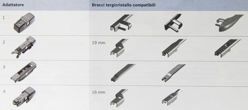

Non puoi sostituire l'attacco delle spazzole nuove con quello attualmente montato sul Cartago?
Di solito le spazzole vengono fornite con una serie di attacchi universali e se non vanno bene basta smontare l'attacco dalle spazzole vecchie ed montarlo sulle spazzole nuove.
Poi sinceramente non ho idea che spazzole monti il tuo mezzo...

Gli attacchi usati sulle auto sono cinque, oltre a quello "vecchio" a uncino, ce ne sono altri quattro.
Lo spazzole da Bus o autocarro invece hanno attacchi diversi ma che non conosco.
Casomai una foro ravvicinata dell attacco sarebeb utile a chi fosse in grado di dare qualche info.
Sui MH che sono piu o meno di fattura molto artigianale, usando pezzi vari, bisigna vedere per potere dire qualcosa.

Quello delle spazzole corte è praticamente identico a quello della panda III serie ma non si aggancia.
Quello delle spazzole lunghe (che dovrebbero essere di un bus o camion) non ho idea di come sia fatto perchè non sono riuscito nemmeno a smontare dalla spazzola il sistema di spruzzatori del liquido per lavare il cristallo.
Al momento ho comunque risolto cambiando i gommini. 5.60 euro di spesa e nel frattempo vedo cosa fare per le altre che per ora sono ancora integre, ma voglio avere il ricambio disponibile .
