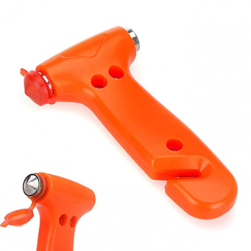

Probabilmente è come sugli autobus
DEVI ROMPERE il vetro con apposito
martelletto (da tenere in bella vista)
Ne ho uno su ogni mezzo ed ha pure
il tagliacintura.
 MARTELLO DI EMERGENZA ROMPI VETRO SALVA VITA TAGLIA CINTURA SICUREZZA AUTO SOS
