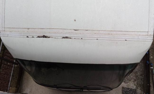

Vi allego una foto scattata da me al tetto del mezzo dove si nota lo scollamento di una banda adesiva e vi allego anche il link dell’annuncio dal quale non si evince troppo, forse alcuni capiranno di che modello si tratta.

La banda scollata sul tetto non è un problema, fa parte della manutenzione ordinaria la sostituzione.
