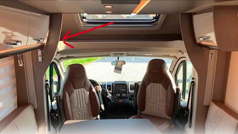

Inserito il 07/02/2021 alle: 11:17:16
In risposta al messaggio di sancho1650 del 06/02/2021 alle 17:59:44
e pure le prese
Tornando alla lampada che dopo la tua foto ho trovato sul catalogo di accessori burstner la carichi qua? Mi è poco chiara la posizione di quella che dovrebbe essere la stazione di caricasketch-1612629614965_compress10.jpg

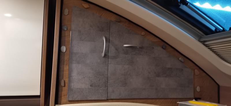

Inserito il 07/02/2021 alle: 11:20:04
In risposta al messaggio di 091058 del 07/02/2021 alle 11:09:12

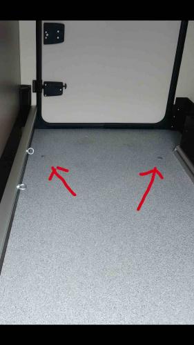

Manca una foto dei punti in questione

091058
091058
27/09/2008 187
Inserito il 07/02/2021 alle: 11:26:50
Si  i bulloni tengono fissato il pavimento al telaio , io li ho tolti e sostituiti con più lunghi e da lì sono partito per la mia struttura portanici modulabile che può sostenere anche alto.

Per cui c'è un dado sotto il pianale?

Si esatto ci sono degli autobloccanti da 8 mm.

SI c'è un dado sotto il pianale. IO li ho sostituti con dei Golfari perchè porto la moto e i binari laterali con i golfari mi sembrano leggeri essendo fissati con viti per cui devi fare attenzioni quando con le cinghie a crick fai pressioni.
Per monatre i golfari ho preso bulloni con testa di adeguata lunghezza e usando anche delle rondelle li ho inseriti e bloccati con un bullone all'interno del garage e poi ho avvitato i golfari. Lavoro di 5 minuti

Perfetto grazie... Perché vorrei evitare di mettere dei pali rigidi a contrasto tra il pavimento e la parte inferiore dei letti... Una buca... Una torsione strana non vorrei sfondare qualcosa... Magari mi sbaglio però son sempre pali rigidi di sezione piccola a contrasto tra due compensati...

Inserito il 07/02/2021 alle: 12:01:49

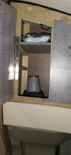

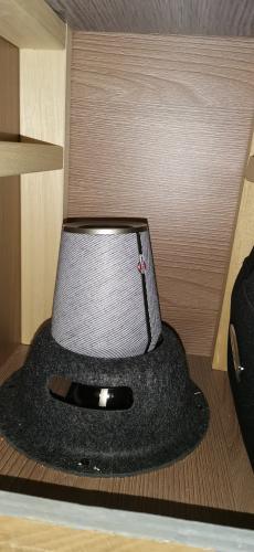

la stazione di ricarica si trova sulla sx sopra il sedile di guida.Basta inserire la lampada  e si ricarica ..ti mando delle foto in sequenza

IMG_20210207_114853.jpgIMG_20210207_114916.jpgIMG_20210207_114810.jpgIMG_20210207_114708.jpg

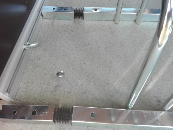

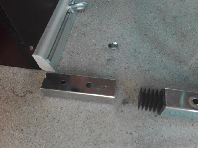

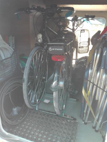

Inserito il 07/02/2021 alle: 13:13:16

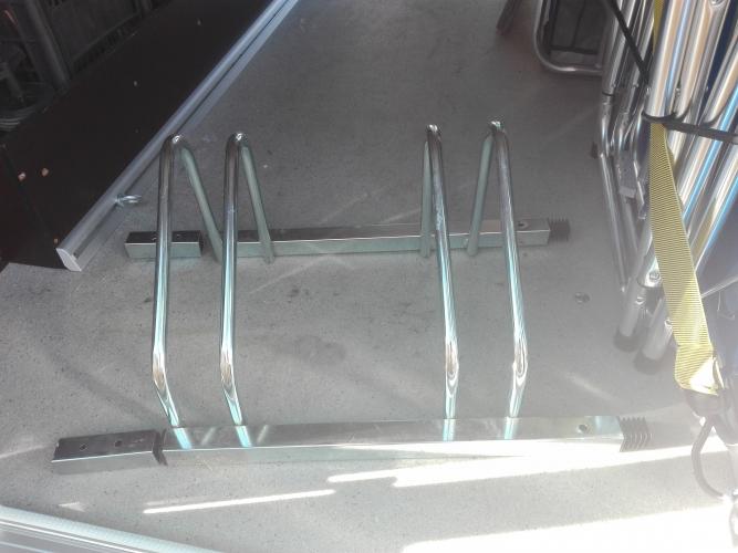

In risposta al messaggio di luca675 del 07/02/2021 alle 11:48:17
Pensavo giusto a quelli oppure due belle staffe ad elle per creare poi una struttura un minimo portante... Ci devo mettere due e bike che non sono banali come dimensioni... Per cui la devo studiare bene...

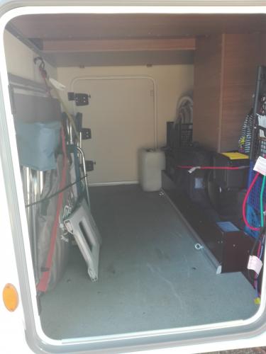

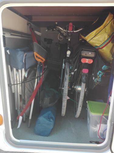

IMG_20190628_080023(1).jpgIMG_20190628_080551(1).jpgIMG_20190628_080634(1).jpgIMG_20190628_080650(1).jpgIMG_20190628_081025(1).jpgIMG_20190628_082435(1).jpgIMG_20190628_082504(1).jpg
Dino

Grazie chiarissimo... Adesso capisco meglio... Secondo me è comoda e sicuramente la ordino

Inserito il 07/02/2021 alle: 14:02:47
In risposta al messaggio di il Bru del 07/02/2021 alle 13:13:16
Per tenere le bici mi sembra veramente un ottima scelta... Sicuramente dasso stabilità
Luca

Inserito il 07/02/2021 alle: 14:18:24

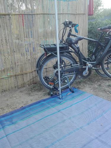

In risposta al messaggio di luca675 del 07/02/2021 alle 14:02:47
Oltretutto giunto a destinazione, sposto fuori cosi comodo anche per tenerle parcheggiateIMG_20190624_191230-min.jpg
Dino

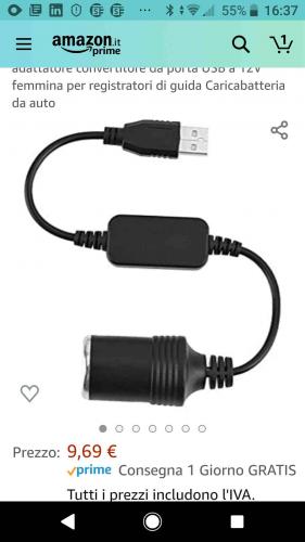

Inserito il 07/02/2021 alle: 15:20:03
Secondo voi con questo posso evitare di installare un ulteriore 12v?Screenshot_20210206-163746_compress33.jpg

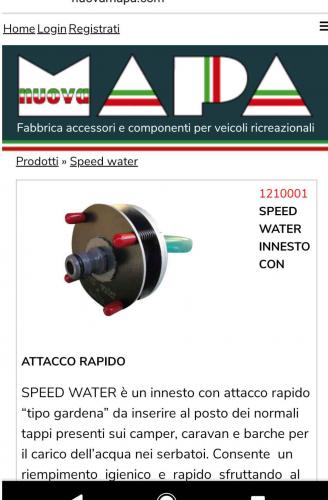

Leggevo di qualche problema di sgocciolamento nel riempire il serbatoio a causa della posizione e di eventuali modifiche... Mettere questo? sketch-1612733622472_compress77.jpg
