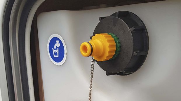

Leggevo di qualche problema di sgocciolamento nel riempire il serbatoio a causa della posizione e di eventuali modifiche... Mettere questo?
Buongiorno a tutti i Burstnermuniti,
avevo visto questo tra le idee dei nostri colleghi tedeschi che mi attira ma non so se si evitino i gocciolamenti.
Certo che è meno invasivo del sistema adottato da 091058 (ma come ti chiami?) ma credo risolutivo.
Appena porto a casa il camper vedo cosa fare.

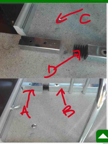

Una domanda per il bru
A è una giunta della stessa sezione che hai messo per arrivare tra i fori presenti immagino mentre D ti serve per giuntare, B è la rastrelliera di Decathlon? Quando lo fissi a C cosa usi? Ho visto che lo togli è lo metti facilmente... Hai messo una barra filettata nella quale lo inserisci e lo fermi con un dado a galletto? sketch-1612857816233_compress0(1).jpg

Una domanda per il bru  A è una giunta della stessa sezione che hai messo per arrivare tra i fori presenti immagino mentre D ti serve per giuntare, B è la rastrelliera di Decathlon? Quando lo fissi a C cosa usi? Ho visto che lo togli è lo metti facilmente... Hai messo una barra filettata nella quale lo inserisci e lo fermi con un dado a galletto?
Cia Luca,
si è il portabici giuntabile di Decatlon,
A è ricavato tagliando da un lato del portabici un pezzo del tubolare quadrato, D è il giunto originale, dato che si compra il doppio portabici ma che a incastro si possono aggiungere altri pezzi, Idea iniziale era fissare pezzi C a pavimento contro parete interna, ( tieni presente che ho sostituito pavimento garage, in quanto un tamponamento, dove da esterno non si notava niente, pavimento interno era distrutto, ecco perchè dico state attenti che è molto fragile, io fatto rifare in compensato marino, aumentando portata a 350kg; quindi fissando con viti la parte C, incastrando B tutto resta fermo.   Poi ho visto che anche senca parte C, metto 2 Ebike e con due elastici, ruota anteriore e ruota posteriore, legata a golfari parete interna, non si muove piu niente neanche su tratti sconnessi. Quindi non messo piu niente e portabici resta libero, appena sul posto esco le bici e con lui a terra ho parcheggio esterno.
Spero essere stato esaudiente, facile spiegare a voce, ma scrivendo...
Dino
