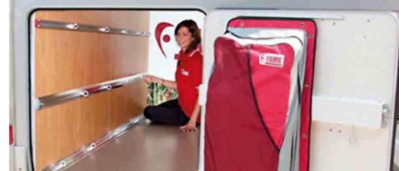

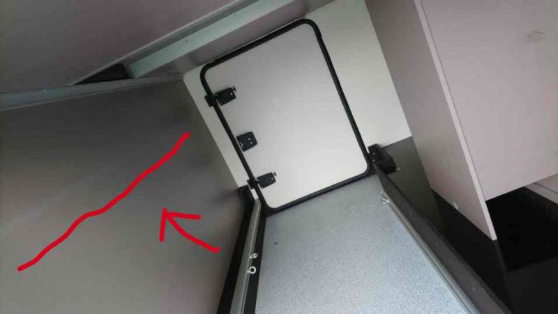

Ciao e buongiorno... Sulla parete del garage lato coda camper per sfruttare quei 10 cm avete messo una barra o qualcosa per avere dei ganci? Volevo mettere una guida di quelle della fiamma, ma mi ha detto il concessionario che la può solo incollare alla parete... Che non mi pare un gran soluzione...
Ciao, ho messo la barra della fiamma, in modo da trattenere gli oggetti, tavolo, scala telescopica e altro, molto comoda

Ciao Naldo, incollata anche te? Pare non ci siano altre soluzioni per fissarla...

No....colla.e viti

Mi hanno detto che non ci sono possibilità di mettere viti su quella parete...
Non so.che  dirti, ritengo che solo la colla non.possa reggere più di tanto, comunque io l'ho già provato.e non ho avuto alcuna difficoltà.

Dice che la colla è quella con cui fissano pannello e parabola... Però non mi piace l'idea di incollare quella barra sul rivestimento del garage... Aspetto le foto per capire in quale punto è stata fissata la tua... Grazie

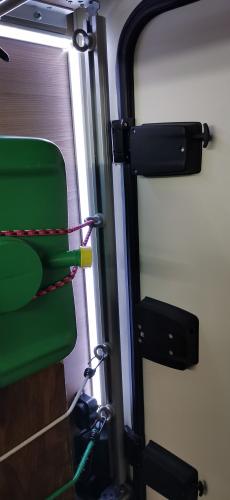

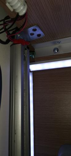

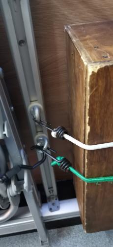

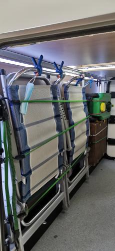

Buongiorno...invece di metterla in orizzontale  ne ho messe  in verticale....fissandole a pavimento e a  soffittoIMG_20210212_144436.jpgIMG_20210212_144507.jpgIMG_20210212_144521.jpgIMG_20210212_144608.jpg dopo aver pensato cosa dovevo bloccare durante il viaggio

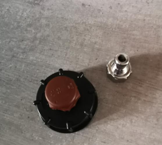

Inserito il 12/02/2021 alle: 15:39:32
In risposta al messaggio di sancho1650 del 12/02/2021 alle 15:32:37
qui ho provato a sfruttare la foto di alexf...mi sembra funzioni

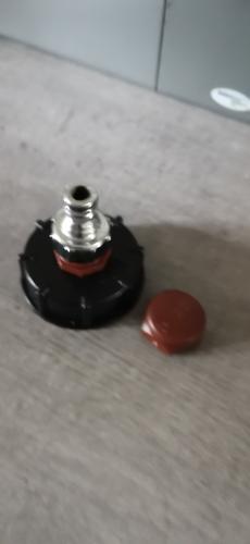

Il tappo marrone dove lo hai trovato?
Luca
sancho1650
sancho1650
04/04/2014 246
Inserito il 12/02/2021 alle: 15:52:51
In risposta al messaggio di luca675 del 12/02/2021 alle 15:39:32
mettendo le barre traversali devi per forza bucare ...non c'è colla o silicone che tenga(secondo me)...verticali le fissi al rialzo inferiore e ai letti gemelli sopra...il tappo marrone lo triovi dove vendono accessori per idraulica...si trovano anche cromati  ottone e zincati   ....io BRICOFER

Parlo di queste
Sono queste quelle che ho applicato

Inserito il 12/02/2021 alle: 23:13:02
Ho un dubbio sul tappo... Con quel sistema si riempie oltre il livello del tappo... Quando si sgancia l'attacco rapido... Non sversa l'acqua sopra il livello?
