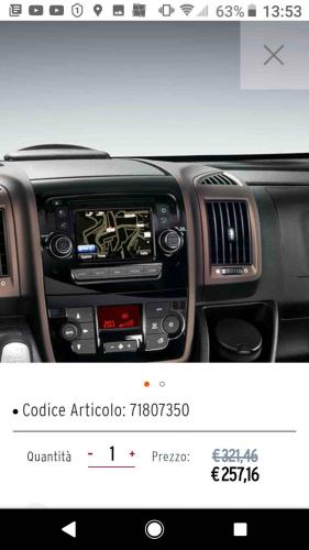

Ecco... Preso dal sito fiat e disponibiliScreenshot_20211124-135327_compress43.jpg

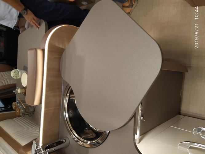

Buon 2022 a tutti, che sia un anno prodigo dei viaggi che più sogniamo. Noi siamo in Sicilia, a Mazara del Vallo ed in un momento di relax. Mia moglie lancia l’idea di avere nel nostro Lyseo un ripiano supplementare nel piano cucina. Mi sembra che, nei nuovi modelli, ci sia qualcosa del genere, un ripiano ruotabile che a riposo si posiziona sopra il lavello. Qualcuno c’è l’ha? È un particolare utile/comodo? Avete delle foto? Ringrazio chi mi aiuterà.

IMG_20190921_104446(1).jpgQueste sono le foto
