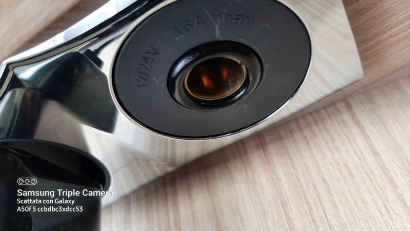

Buonasera, avrei gentilmente sapere se esistono riduzioni in USB da questa presa, (vedi foto) sul mio Burstner Time Ixeo 710 G del 2018, è posta sul pannello appena sopra la TV,presa(4).jpg grazie

In risposta al messaggio di invio del 17/05/2024 alle 17:13:34
Buonasera, avrei gentilmente sapere se esistono riduzioni in USB da questa presa, (vedi foto) sul mio Burstner Time Ixeo 710 G del 2018, è posta sul pannello appena sopra la TV, grazie Lorenzo
Penso siano le stesse che si usano per gli accendisigari delle auto o del furgone le trovi dappertutto okkio a muoverle cioè girarle quando sono inserite che fanno scintilla e bruciano i fusibili.

Inserito il 17/05/2024 alle: 18:20:52
Grazie per la risposta, ma non è la stessa dell accendisigari , è più piccola ...

Inserito il 17/05/2024 alle: 18:47:03
In risposta al messaggio di invio del 17/05/2024 alle 18:20:52
È una presa 12V della Hella, usata sulle moto BMW.
Link qui per l'adattatore
https://www.amazon.it/Caricabat...

Inserito il 17/05/2024 alle: 19:28:07
Ti ringrazio, scusa se approfitto, sai indicarmi, se ci sono,  quelle con due prese USB, dovrei alimentare la Fire Stick 4K, perchè con USB del televisore non va..

Inserito il 18/05/2024 alle: 01:58:00
In risposta al messaggio di invio del 17/05/2024 alle 19:28:07
Ti ringrazio, scusa se approfitto, sai indicarmi, se ci sono,  quelle con due prese USB, dovrei alimentare la Fire Stick 4K, perchè con USB del televisore non va.. Grazie ancora  Lorenzo
Guarda su Amazon,  io ne ho una con due usb e display della tensione. E montano volentieri i tedeschi...

Inserito il 21/05/2024 alle: 14:34:08
Buongiorno un ringraziamento a PDR, arrivato e funziona
