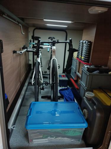

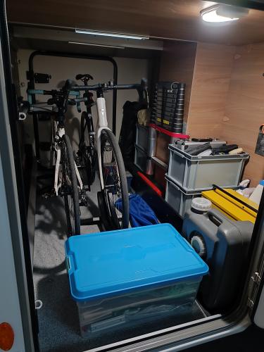

Buonasera... finalmente sono riuscito ad organizzare il gavone. Mancano ancora le sedie, ma ho visto che dietro alla parete ci stanno. Che dite può andare?

Ciao, effettivamente noto anche io che Burstner non è una delle marche più diffuse in Italia...
Bellissimo come hai organizzato il gavone! yes
Le due luci centrali le hai aggiunte tu?

Ti ringrazio Ikigai.... è strano perché ce ne sono parecchi in giro di Bürstner, e come hai detto tu si perdono in ****ate, che al cliente fanno girare i maroni. Le lampade le ho messe io, e  sono ricaricabili prese su Temu. In pratica si ricaricano con presa USB C. E hanno la funzione accensione a movimento. Per quello che le ho pagate fanno ottimamente il loro lavoro.

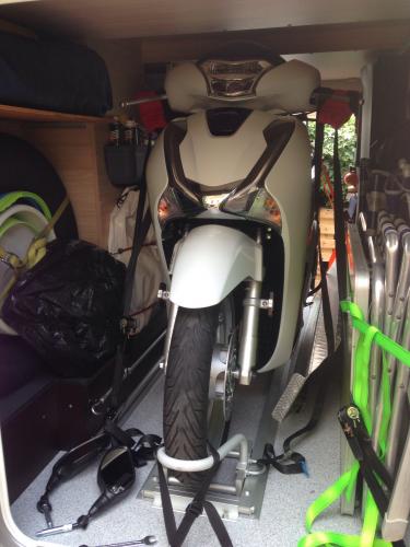

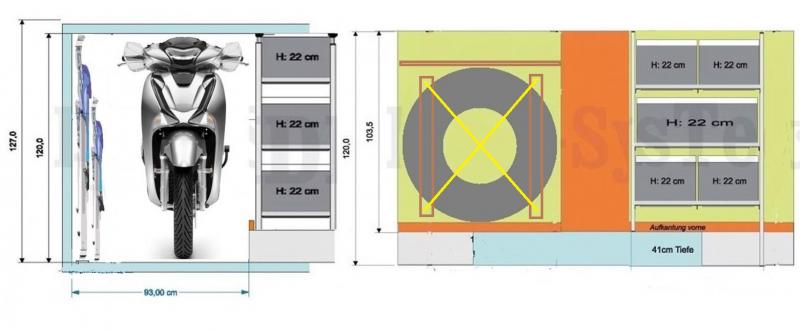

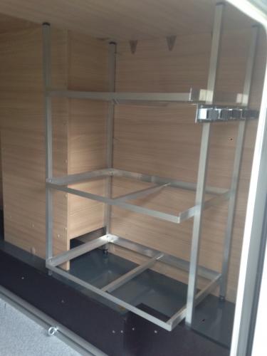

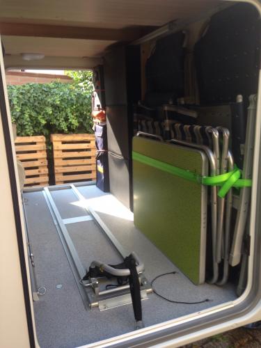

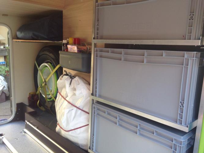

Buona sera e ciao Black,
Il mio l'ho attrezzato così, riesco a tenere tutto in ordine e togliere quanto mi serve senza particolari manovre.
Quando mi serve ci carico lo scooter o le bici.

Grazie mille...bello ordinato. Una domanda gli angolari portanti li hai fissati a parete o alle estremità?
Ma la ruota di scorta, in quella posizione non blocca la bocchetta della ventilazione?

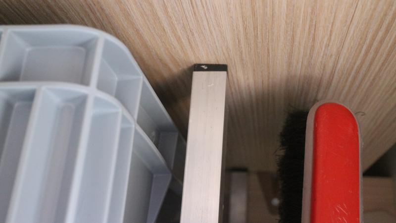

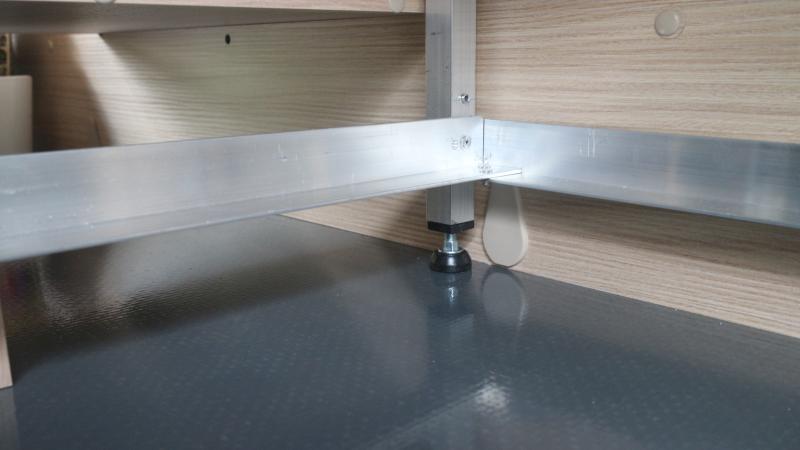

I montanti sono tenuti a pressione tra il pavimento e il cielo del garage, ero pronto a forare e mettere un bulloncino dal pavimento del letto qualora non tenessero ma sono così ormai da 7 anni ed 80k Km.
La bocchetta verrebbe occlusa dalla ruota ma l'ho fatta spostare verso il centro dal concessionario.

Ciao Alessandro grazie per le foto... adotterò sicuramente anch'io il tuo lavoro. Per quanto riguarda la ruota di scorta la mia è sotto al pianale. Adesso devo procurarmi i tubolari e angolari ma penso di trovarli o da Leroy Merlin o da Obi.

Ancora ciao Marco,
sperando di non dover mai usare la ruota di scorta mi ha sempre fatto storcere il naso tenerla sotto il camper vuoi per lo sporco e pure per la difficoltà ad estrarla.
Tutti i profili in alluminio li ho presi su Ebay già tagliati a misura ed arrivati a casa; poi forati e rivettati.
Minuteria trovata su Amazon.

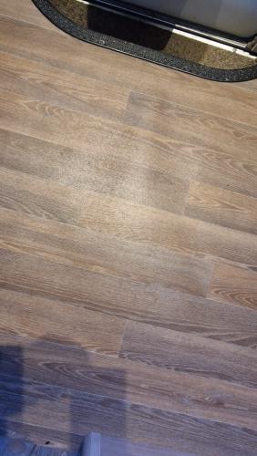

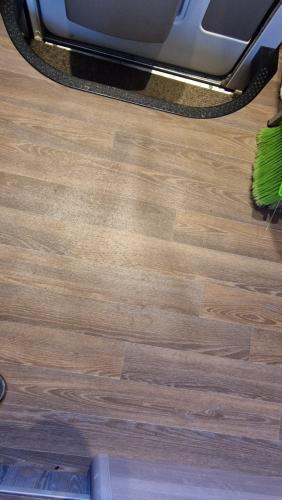

Da un mese ho notato che il pavimento del mio Burstner Lyseo I 690 G si è gonfiato.
Da allora vedo che il gonfiore si'ngrandisce è non mi ha mai capitato con Roller Team Zefiro che avevo prima.
Come potrei risolvere il problema?
