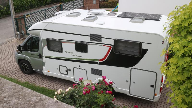

Nel 2018 ho montato questo Panasonic ad uso domestico da 245 W, molto performante ma senz'altro oggi ci sarà di meglio.

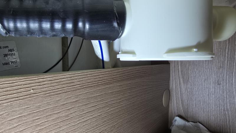

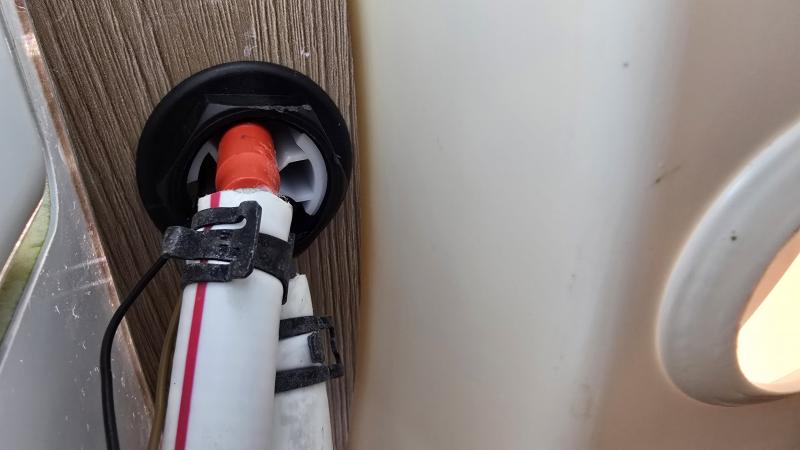

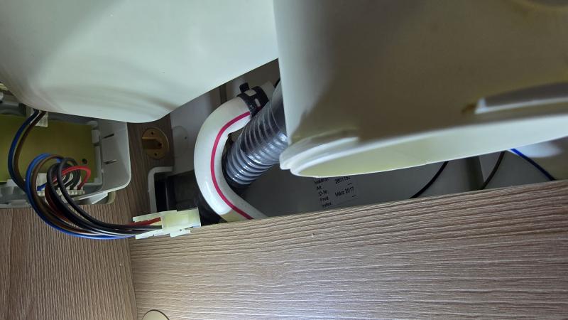

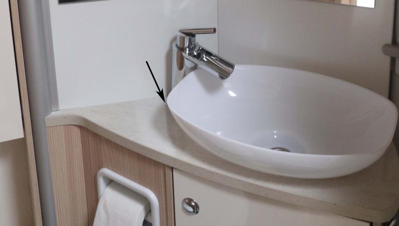

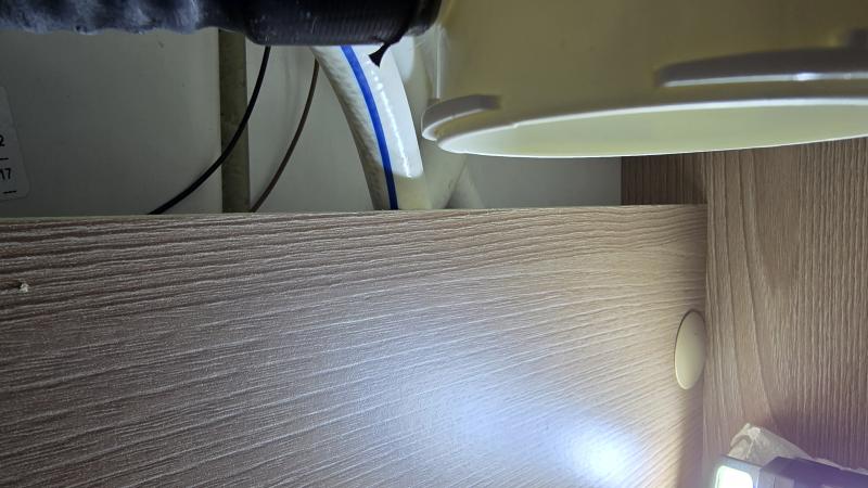

Buongiorno, ho un Time Ixeo 710 G del 2018 30 edition, ho problemi con il miscelatore del bagno, perde acqua alla base dello stesso. Qualcuno ha già avuto modo di intervenire per  sostuituire il miscelatore, si puo toglere la cartuccia? Inoltre come  si accede da sotto il mobile, si può togliere il porta rotoli, bisgna smontare il mobile? In che modo?
Grazie allego foto

Io su Liseo I 690 G ho lo stesso miscelatore che si è rallentato il dado sotto è si muoveva leggermente. Ho sostituito il sifone del lavandino ma siccome ho dovuto sostituire anche il miscelatore della doccia perché perdeva, ho dovuto smontare la parte posteriore del mobile per riuscire accedere ai tubi di acqua. In quel momento con un po di difficoltà sono riuscito a stringere il dado di plastica soto che fissa il miscelatore del lavandino.  Vedo che il mio mobile è diverso del tuo, non si vede dalla tua foto com'è fatto. 20260402_145015.jpg20260331_163931.jpg20260331_163924.jpg20260331_163901.jpg20260331_163620.jpg
