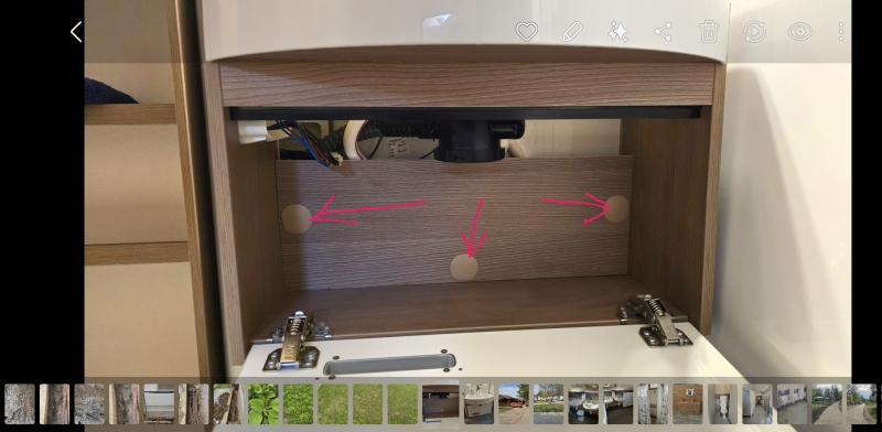

Ciao grazie...ma il mobile sotto è diverso, quello che vedi, anche se parzialmente, non avevo altre foto,  pomeriggio  faró foto più dettagliate, è un mobile sospeso sul vario. Sotto è tutto chiuso, non si capisce da dove si può intervenire. Ho pensato al portarotoli, magari estraendolo, ma ho paura di fare danni. Sotto il lavello l'unica cosa che vedo è il tubo corrugato dello scarico, altro non c'è, è tutto "nascosto", ma come ci si arriva? Ho scritto al Reich, che è il produttore del miscelatore, mi hanno risposto che normalmente se perde alla base sono le oring, per cui bisogna smontare, ma come?

Nel Lyseo 690 la cartuccia si estrae da sopra togliendo il canotto tondo di comando ( guarda con uno specchio da sotto ) anche a me è successo erano semplicemente svitare le tre viti e che trovi sotto (molto delicate) strette leggermente quelle non ha più perso.

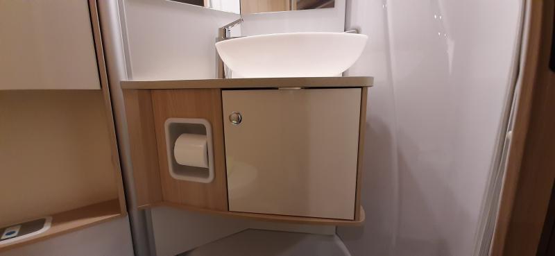

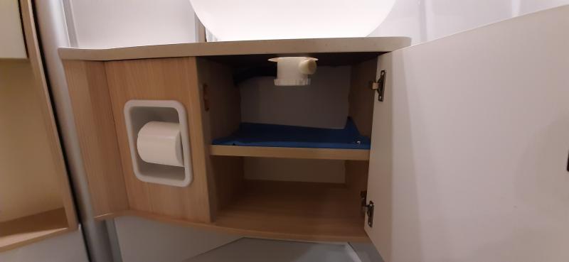

Se io apro la porta sotto il lavandino che fa anche da portarotoli è come nella foto in allegato. Poi se tolgo i tre tappi di plastica trovo i viti che fissa la parte posteriore de armadietto sospeso e fissato sotto il lavandino. Una volta tolto ho acceso ai tubi d'acqua. Screenshot_20260417_001711_Gallery.jpg

Invio mob_closed(1).jpgMob_open(1).jpgfoto mobile sospeso relativo al bagno vario...grazie a tutti

...mi pare ovvi o che si deve aprire la parte di sx, immediatamente sotto il miscelatore..ma non ci sono copri vite nulla ne di fianco ne sotto...forse ci si arriva dla porta rotolo?

Non si vedono i dettagli, devi usare il flash quando fai le foto oppure altro tipo di luce.
Se guardi da sotto il armadietto non vedi niente che potrebbe aiutare per smontaggio.
Ma il supporto per il portarotolo in  plastica, non si stacca se provi a tirarlo fuori?

Ho già visionato con la torcia. .ce ne sono due in fondo in alto e basta, ma non mi azzardo...da  sotto nulla ...il portarotolo potrebbe essere l'unico accesso, ma non ho provato, speravo che qualcuno su col l'avesse già  smontato. .

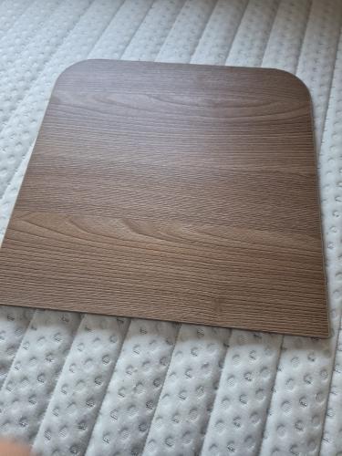

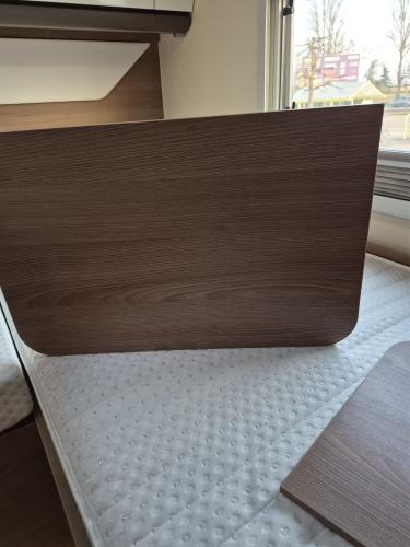

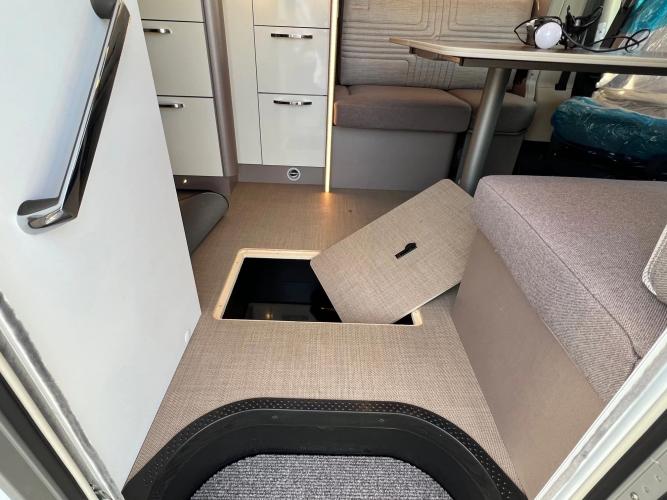

Riuscite ad aiutarmi? ha il pavimento come da foto? come posso pulirlo? si puo' lavare tranquillamente e assorbe ? altrimenti con cosa mi consigliate rivestirlo?
Invece ho trovato a bordo questi due "ripiani/mensole" ma nemmeno il precedente proprietario sa a cosa servano... mi aiutate? graziepavimento(1).jpgWhatsApp%20Image%202026-04-21%20at%2015_17_16.jpegWhatsApp%20Image%202026-04-21%20at%2015_17_26.jpeg

il pavimento è un rivestimento vinilico/PVC effetto tessuto, molto comune sui camper,
si può lavare tranquillamente e non dovrebbe assorbire acqua, a patto che non ci siano tagli, bordi sollevati o infiltrazioni nelle giunzioni.

il pavimento è un rivestimento vinilico/PVC effetto tessuto, molto comune sui camper, si può lavare tranquillamente e non dovrebbe assorbire acqua, a patto che non ci siano tagli, bordi sollevati o infiltrazioni nelle giunzioni.
I due pezzi di legno sono da mettere nei letti a protezione quando di dorme degli oscuranti delle finestre

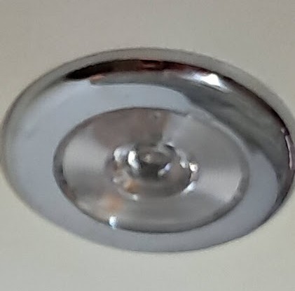

Buongiorno
Non mi funzionano più le 2 luci sopra al letto basculante della dinette, sono 2 faretti che premendoli la luce si accende, il problema che non arriva i 12volt per alimentarli, tutte le altre luci funzionano, per caso qualcuno sa se ci sono dei fusibili specifici per questi 2 faretti? e dove si trovano? ho controllato la centralina ma tutti i fusibili sono integri.
Grazie a chi risponderà
