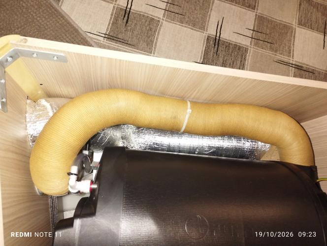

Ciao ma dove c'è  la truma mica hai spazio x fare passare i tubi del riscaldatore?hai delle foto?
Ciao Rabber, puoi scrivermi sulla e-mail che cosi ti rispondo con whatsapp...faccio fatica a mettere le foto....

Quando vai al camper manda due foto se puoi

Io ho messo due bocchette nella dinette una rivolta verso l'anteriore e l'altra verso il posteriore e lo spazio è poco ma si può fare, pensa che i miei tubi coibentrati sono da 110 mm.
Appena fatto montare anch'io e nella stessa posizione però con 3 bocchette delle quali una verso la porta di ingresso.
L'aspirasione di ricircolo dalla dinette dove ci sono le batterie.
SI tratta di un Autoterm da 2 Kw e montato sotto il pianale e praticamente sotto la dinette.
Non l'ho ancora provato ma mi sembra sia moooolto rumoroso.
