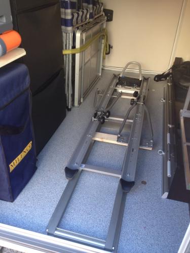

Nel vecchio camper avevo il doppio pavimento e li sotto ci stavano un sacco di cose e ben divise ed ordinate.
Il garage non mi è mai piaciuto ma, giocoforza, la modernità prevede questo e nelle fredde giornate invernali ho pensato come attrezzarlo e mi sembra sia venuto anche bene.
Ho attrezzato anche il portamoto facendo in modo che diventi anche portabici.
Provato (il portabici) lo scorso fine settimana e ha funzionato come previsto; certamente si andava meglio con il portamto/bici estraibile  che avevo prima ma non si possono più fare i confronti....blush

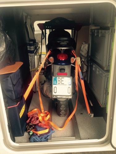

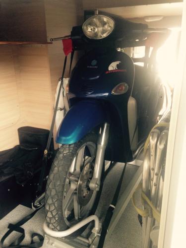

passista e pure scalatore,
ho provato proprio stamattina e non far caso alle cinghie ed al disordine ma volevo appunto fare una verifica che è andata più che bene.
Il Liberty entra con molta facilità e senza alcuna interferenza come puoi vedere dalle foto anche se non sono proprio ben riuscite.

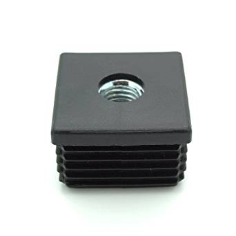

I montanti sono in tubo quadro di alluminio 20x20x2 ed nelle teste ho messo questi tappi presi su Amazon

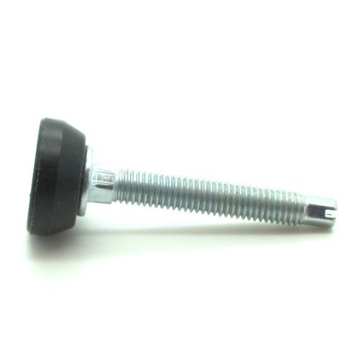

A contatto con il pavimento ho messo questi piedini filettati forniti dalla stessa azienda:
Li ho quindi messi in pressione e sembrano decisamente stabili.
Qualora dovessero muoversi ed essendo filettato il tappo superiore potrei metterci una vite dal fondo del letto così come potrei fissare i montanti alla parete così come gli angolari sulle pareti ecc. ecc.

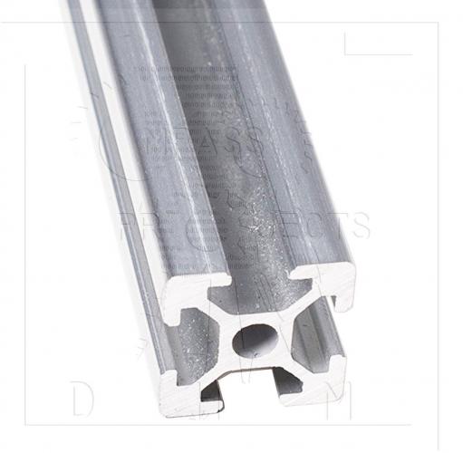

Inizialmente avevo anche valutato di usare questi profili, decisamente più facili da utilizzare per quanto volevo fare ma hanno il difetto di costare parecchio ed hanno bisogno di inserti dedicati per bloccare le viti.
Sono però eccezzionali e permettono dei bei lavori.
