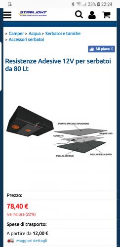

Io intendevo questa resistenza che funziona a 12vScreenshot_20181009-222420_Chrome.jpg
si si avevo capito, mi sono spiegato male, intendevo dire che visto il consumo se non sei allacciato al 220 v.  si rischia di scaricare velocemente la batteria, comunque è interessante, ci faccio un pensierino, devo verificare se si può smontare facilmente la coibentazione per inserire la resistenza che tra l'altro ha già il termostato incorporato..

La resistenza adesiva per serbatoi da 110 lt assorbe 55w,ma protegge i serbatoi fino a -40

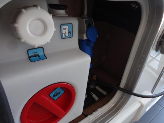

Buongiorno, vi racconto la mia avventura con un mh Ixeo I 690g, siamo in Grecia per le ns. meritate vacanza,  lo sportello per lo scarico cassetta nere non si apre ( la saracinesca pure) problema!
Chiamo il Concessionario (problema da loro mai riscontrato) chiamo Burstner che mi dice di rivolgermi in un rivenditore Camper (qualsiasi marchio) farsi fare un preventivo inviare lo stesso e poi valuteranno per riconoscimento della garanzia.
Morale, vacanze solo in campeggio  e bar quando eravamo in spostamento, il problema deriva dall’estrema
elasticità della base su scorre ed appoggia la cassetta, che con sobbalzi e buche esce dal fermo e scorre impedendo di fatto l’apertura dello stesso.
Saluti Eleda.
Ottimo! Circa 5A. Se non è troppo incasinato smontare la coibentazione penso che la metterò.. Ci sarà anche meno potente?
Si ho visto che esiste,per serbatoi fino ad 80 lt se non erro e consumo intorno ai 30w,che se è coibentata penso che avanzi

Buongiorno, vi racconto la mia avventura con un mh Ixeo I 690g, siamo in Grecia per le ns. meritate vacanza,  lo sportello per lo scarico cassetta nere non si apre ( la saracinesca pure) problema! Chiamo il Concessionario
(problema da loro mai riscontrato) chiamo Burstner che mi dice di rivolgermi in un rivenditore Camper (qualsiasi marchio) farsi fare un preventivo inviare lo stesso e poi valuteranno per riconoscimento della garanzia. Morale, vacanze solo in campeggio  e bar quando eravamo in spostamento, il problema deriva dall’estrema   elasticità della base su scorre ed appoggia la cassetta, che con sobbalzi e buche esce dal fermo e scorre impedendo di fatto l’apertura dello stesso. Saluti Eleda.
in questo problema penso che burstner non abbia colpe, è un problema del costruttore del wc visto che comunque è un monoblocco, se può rincuorarti e a conferma di quanto ho scritto sul precedente camper (Laika kreos) ho avuto un problema anche io alla cassetta, camper appena ritirato gita inaugurale ai mercatini in austria, mi trovo di notte ad innsbruck con la saracinesca che non si muove, dopo molto lavoro riesco a togliere la cassetta forzandola e mi rendo conto che la corona che crea il movimento di apertura e chiusura, forse perchè difettosa, urtava nella parte superiore del vano cassetta, smontata la corona messo un distanziale (una semplice riparella, anche perchè non avevo altro), rimontato, ingrassato ed ha sempre funzionato.
