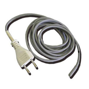

Ciao a tutti, possiedo un Hymer B544 (lo stesso mezzo posseduto una volta da Alexf che saluto con grande simpatia) la cui valvola di scarico delle grigie, a differenza del serbatoio, non è coibentata: in particolari situazioni di gelo ho utilizzato un cavo riscaldante (da attaccarsi alla rete) come da foto acquistato su
ebay
del valore di circa 25 € e costituito da una piccola resistenza a filo rivestita da un cavo di guaina siliconica a rivestimento doppio: si è rilevato particolarmente efficace avvolto alla valvola a saracinesca e nulla impedisce di posizionarlo attorno al serbatoio anche se rimane un cavo volante da utilizzarsi in emergenza e giocoforza attaccati al 220 v.

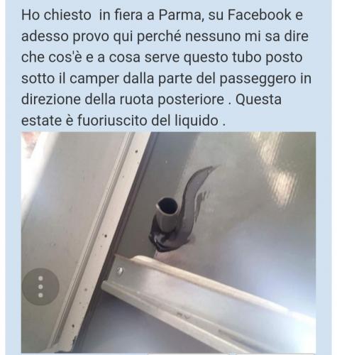

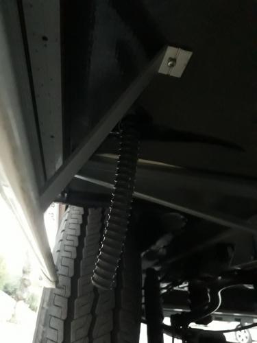

Inserito il 22/10/2018 alle: 19:18:08
stinky
stinky
11/10/2017 58
Inserito il 23/10/2018 alle: 10:03:54
In risposta al messaggio di orisi del 22/10/2018 alle 19:18:08
ma era acqua pulita o cosa?, tenuto conto che il serbatoio delle acque grigie è esterno, quindi impossibile che sia lui, rimane ben poco, la toilette ha già i 2 tubi che si innestano nel serbatoio, l'unica è provare con uma sonda da elettricista e cercare di capire dove arriva.
stinky
stinky
11/10/2017 58
Inserito il 23/10/2018 alle: 10:05:57
mi scordavo, nessuno di voi ha escluso la vaschetta di raccolta dell'acqua di condensa del frigo portando il tubo direttamente all'esterno?, io ho cercato di portarlo , ma con il doppio pavimento è problematica la cosa e alla fine ho fatto uscire il tubo dalla griglia di areazione.
olme
olme
06/12/2004 115
Inserito il 23/10/2018 alle: 10:16:05
In realtà quel tubetto (che ho notato anch'io) risulta posizionato più o meno sotto il frigo (sbaglio?) e quindi mi da l'idea che sia l'uscita per la condensa.....
orisi
orisi
08/06/2018 51
Inserito il 23/10/2018 alle: 10:18:02
La prima volta c'è successo sembrava acqua del lavandino bagno ma no riesco a capire ...il serbatoio delle grigie non era pieno ed è dalla parte opposta
orisi
orisi
08/06/2018 51
Inserito il 23/10/2018 alle: 10:20:05
In risposta al messaggio di olme del 23/10/2018 alle 10:16:05
Nel lyseo il frigorifero è dall'altra parte
091058
091058
27/09/2008 187
Inserito il 23/10/2018 alle: 13:25:53
Dalla foto messa su Facebook  sembrerebbe sotto alla cassetta del WC.
Priva a verificare se corrisponde .
091058
091058
27/09/2008 187
Inserito il 23/10/2018 alle: 13:27:55
Dalla foto messa su Facebook sembrerebbe sotto alla cassetta WC.
Verifica se corrisponde.
orisi
orisi
08/06/2018 51
Inserito il 23/10/2018 alle: 13:39:56
In risposta al messaggio di 091058 del 23/10/2018 alle 13:27:55
Dalla foto messa su Facebook sembrerebbe sotto alla cassetta WC. Verifica se corrisponde.
orisi
orisi
08/06/2018 51
Inserito il 23/10/2018 alle: 13:42:10
La posizione del tubo è più arretrata rispetto la cassetta wc
091058
091058
27/09/2008 187
Inserito il 23/10/2018 alle: 14:04:18
Allora potrebbe essere uno dei due scarichi della doccia.
stinky
stinky
11/10/2017 58
Inserito il 23/10/2018 alle: 14:21:12
In risposta al messaggio di 091058 del 23/10/2018 alle 14:04:18
Io penso di no,perché secondo me i due scarichi si uniscono nell'intercapedine dei pavimenti,altrimenti se fai la doccia hai u o scarico libero
091058
091058
27/09/2008 187
Inserito il 23/10/2018 alle: 14:24:37
Certo ma normalmente scarica solo uno .
La posizione potrebbe essere proprio lì.
