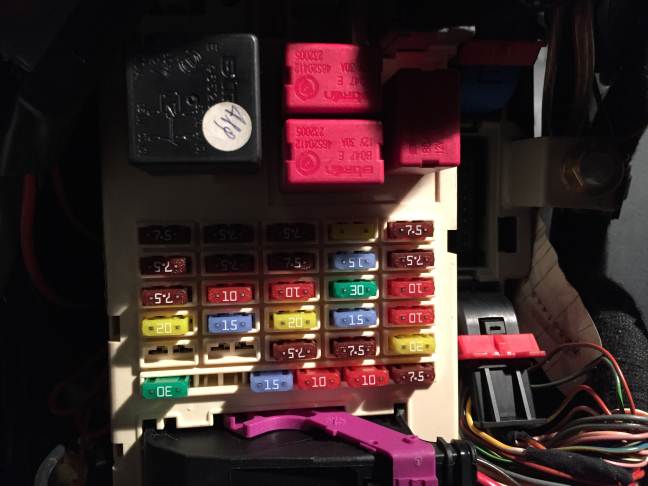

Ciao a tutti ho un ducato 3000 euro 5 del 2012, mi serve trovare, possibilmente nel portafusibili il 12 volt sottochiave, nessuno mi puó aiutare?
in alternativa lo prendo dall'accendisigari ma non vorrei trovare difficoltá a togliere mezzo cruscotto
Grazie in anticipo

Ciao a tutti ho un ducato 3000 euro 5 del 2012, mi serve trovare, possibilmente nel portafusibili il 12 volt sottochiave, nessuno mi puó aiutare? in alternativa lo prendo dall'accendisigari ma non vorrei trovare difficoltá a togliere mezzo cruscotto Grazie in anticipo La stupiditá degli altri mi affascina ma preferisco la mia
Ciao Grinza
io ho x250 2.3 e nei porta fusibili lato guida ci sono due "buchi"
uno dei due ha la corrente sotto chiave non ricordo se quello vicino al 15A o al 20A

Grazie, ci provo
Pensa che il D+ sono andato a prenderlo dalla chiusura della parabola (filo giallo)
Ora mi serve il 12 sottochiave per i sensori gomme

Su qualunque mezzo lo trovi sul connettore autoradio, e direi che per quello che ti serve non è  nemmeno troppo lontano. La radio di solito è più facile da togliere rispetto a tutto il cruscotto :)
Se non vuoi toccare i fili ti prendi una prolunga per i connettori autoradio e interrompi il filo sulla prolunga.
In alternativa cerca in giro le istruzioni di installazione di qualche antifurto e leggi dove suggeriscono di prenderlo. Io ti posso incollare quelle di un X290, che forse è identico ma non ne sono sicuro.

Se ti può essere di aiuto e comodo lo trovi anche sul filo blu-giallo nel connettore bianco a 15 poli che trovi in basso nel montante destro

Però il D+ sull'autoradio non c'è :) Però hai comoda l'alimentazione sottochiave, quella permanente e la segnalazione delle luci di posizione.

Il D+ non mi serve, l'ho giá preso dal filo giallo che va alla parabola (ho alimentato la Dash cam)
Mi serve il + sottochiave per alimentare il sensore gomme (va anche a batteria ma la sera non si vede perché la luce interna funziona solo alimentandolo a 12 volt)
