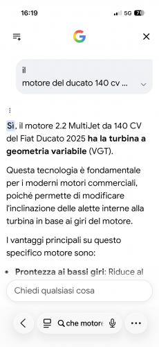

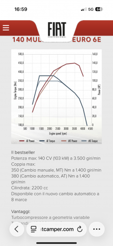

Inserito il 31/07/2026 alle: 11:47:38
In risposta al messaggio di Paolo62 del 30/07/2026 alle 21:34:54
Attenzione, il 2,3 era un motore Iveco, prodotto a Foggia. Il 2.2 è motore Fiat, montato, tra l'altro, sulla Giulia.  Il 140 CV non è il 2,3 precedente potenziato e poi strozzato. Ed ha turbina a geometria variabile.
Condividono la base di progetto, ma il motore di Giulia e Ducato non sono per niente uguali, ad iniziare dalla cilindrata,  dalla disposizione.
Il 140 cavalli non ha turbina a geometria variabile,  la ha il 180.
Anche io pensavo fosse lo stesso di Giulia, con mappe differenti, ma non è esattamente cosi.

Inserito il 31/07/2026 alle: 16:56:26
In risposta al messaggio di Trave71 del 31/07/2026 alle 11:47:38
Condividono la base di progetto, ma il motore di Giulia e Ducato non sono per niente uguali, ad iniziare dalla cilindrata,  dalla disposizione. Il 140 cavalli non ha turbina a geometria variabile,  la ha il 180. Anche io pensavo fosse lo stesso di Giulia, con mappe differenti, ma non è esattamente cosi. Aldo
Ovviamente passare un motore da un auto “sportiva” ad un furgone alcune cose si cambiano. La mia affermazione va contestualizzata, chiarivo che i 2 motori sono diversi in quanto uno Iveco e l’altro Fiat.  I due 2,2 diesel Fiat che equipaggiano Alfa Romeo Giulia/Stelvio e Fiat Ducato hanno lo stesso  monoblocco, e cambiano di valori al primo decimale corsa, alesaggio e rapporto di compressione.

Inserito il 01/08/2026 alle: 16:06:05
In risposta al messaggio di Paolo62 del 31/07/2026 alle 16:56:26
diesel Fiat che equipaggiano Alfa Romeo Giulia/Stelvio e Fiat Ducato hanno lo stesso  monoblocco, e cambiano di valori al primo decimale corsa, alesaggio e rapporto di compressione.  La turbina a me risulta a Geometria variabile.
Si Paolo, faccio ammenda,  concettualmente è lo stesso motore tra Giulia e Ducato.
Ho mal interpretato.
