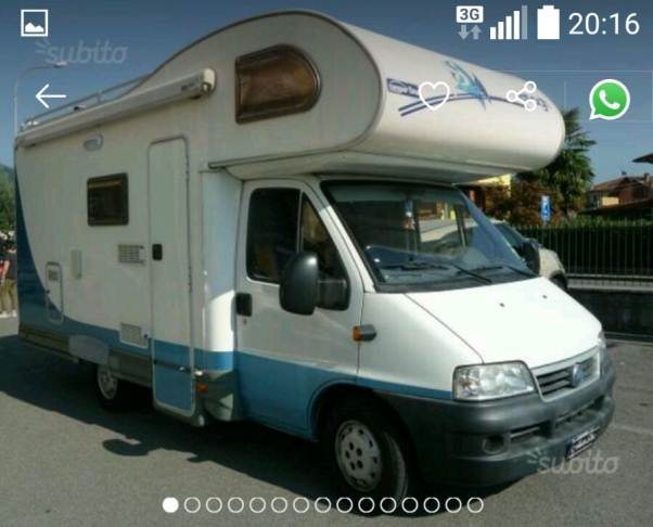

​Vi giro una foto del Camper Merlin......
Paolo
