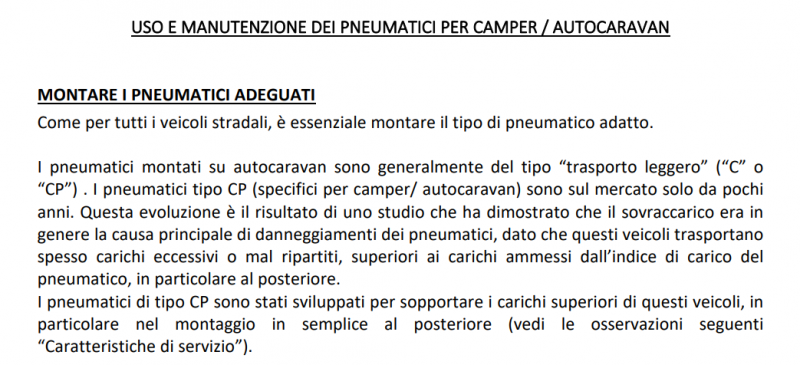

Secondo il principio che le sigle devono corrispondere con quanto scritto a libretto, dovrebbe valere anche se ciò che si monta dovesse avere una sigla in più? Se ad esempio a libretto ci fosse solo C non  si potrebbe
montare CP? Se non ci fossero né C, né CP, non si potrebbe montare nessuna delle due tipologie? Aggiungo che a logica mia, se il produttore vende il mezzo con l'indicazione della pressione anteriore e posteriore (sul mio ad esempio 3.5/4.2), andando poi a montare un CP non previsto dalla CDC e il cui produttore indica di gonfiare a 5.5 come può  andar bene, essendo ben lontano dalle prescrizioni del costruttore del mezzo?
ma sapete qual'è il bello
che C e CP non sono affatto collegate
C= Cargo / Trasporto Leggero
CP= Camping Pneus
quindi la deduzione che C sia una parte di CP è sbagliata e, di conseguenza, CP non sarebbe necessariamente la migliorativa di C (anche se a tutti gli effetti lo è), sono proprio sigle che indicano pneumatici con scopi diversi.
Anche se è un dato di fatto che gli pneumatici CP siano una evoluzione di quelli C
cit: "Raccomandazioni E.T.R.T.O. - Edizione 2019"
Per assurdo, se si vuolesse rispettare l'indicazione del CDC, se hai riportato solo C non potresti montare CP, poi si scatenano le discussioni sul fatto che i camper sono "furgoni allestiti" paragonabili a veicoli da mercato, isotermici, carroattrezzi, ecc...
