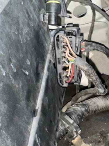

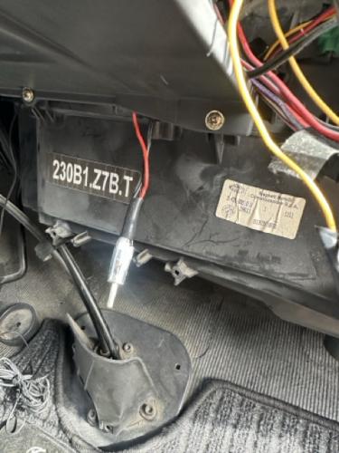

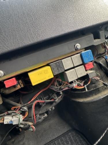

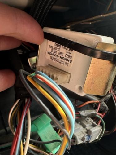

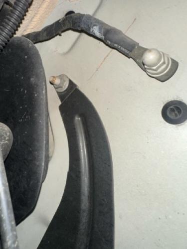

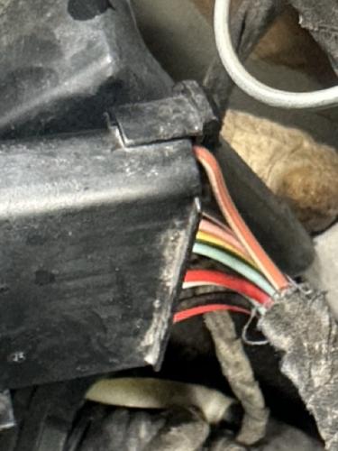

oggi ho smanettato un po' con i cavi del cruscotto e del cofano, ma non sono riuscita a capire cosa è cosa, ne a staccare i connettori perchè erano troppo duri :-(
IMG_4127%20-%20dimensioni%20medie.jpegIMG_4126%20-%20dimensioni%20medie.jpegIMG_4125%20-%20dimensioni%20medie.jpegIMG_4122%202%20-%20dimensioni%20medie.jpegIMG_4121%20-%20dimensioni%20medie.jpegIMG_4120%20-%20dimensioni%20medie.jpeg

Per la lancetta del carburante devi staccare il connettore della scatoletta bianca, che mi sembra si chiami smorzatore, pulire bene i contatti
Nel 90% dei casi si risolve, altrimenti si cambia il componente.
Per staccare il connettore mettiti comoda con la scatoletta in mano
