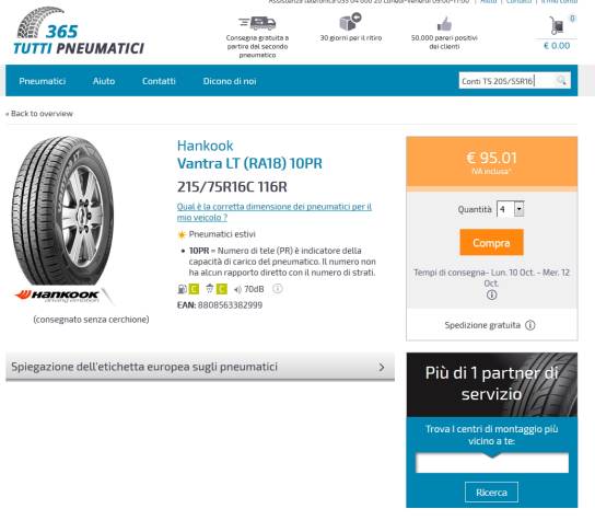

A proposito di questo sito.....
ho notato questa offerta:
io sul libretto ho scritto che devo montare pneumatici 215/75-16C  113/111r
posso montare questo pneumatico?

Inserito il 06/10/2016 alle: 09:59:17
In risposta al messaggio di plinio del 06/10/2016 alle 08:18:37
A proposito di questo sito..... ho notato questa offerta: io sul libretto ho scritto che devo montare pneumatici 215/75-16C  113/111r posso montare questo pneumatico?
Si certo l'importante è che l'indice di carico non sia inferiore nel caso di pneumatici estivi.

Plinio è propio la gomma che vorrei comprare io puoi montarla benissimo anche sul mio libretto c'è scritto 113 ma queste hanno un indice di carico superiore quindi perfettamente legali
Finalmente una fabbrica che specifica che la dizione""" 10 tele"" non ha nessun valore palpabile ma solo un spot pubblicitario del tipo " lava più bianco del bianco""
​il valore della capacità di carico dei neumatici e' e rimane il numero p.e.116 che tramita l apposita tabella si traduce in kg per noi per altri lbs ecct.
