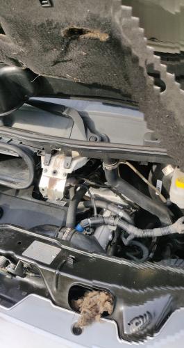

Aggiornamento, sono tornato al rimessaggio e come prima cosa ho dato una controllatina sotto al cofano
e sgradita sorpresa, pannello fonoassorbente con vistoso foro e pezzi di materiale sbiciolato ovunque.
In un foro del longherone anteriore sopra al radiatore ho trovato semi , escrementi e pezzi dell'imbottitura del cofano insomma ho trovato il nido del topo.
Nella sfiga fortuna che é da un po ' di anni che ho aggiunto in polizza la copertura per danni da roditori, speriamo non sia troppo grave e il topastro malefico si sia sfogato solo con l'imbottitura del cofano e non troppo con i fili.
Vi aggiorno e Buon Anno a tutti

In risposta al messaggio di smilzo62 del 31/12/2019 alle 15:19:16
Aggiornamento, sono tornato al rimessaggio e come prima cosa ho dato una controllatina sotto al cofano  e sgradita sorpresa, pannello fonoassorbente con vistoso foro e pezzi di materiale sbiciolato ovunque. In un foro del
longherone anteriore sopra al radiatore ho trovato semi , escrementi e pezzi dell'imbottitura del cofano insomma ho trovato il nido del topo. Nella sfiga fortuna che é da un po ' di anni che ho aggiunto in polizza la copertura per danni da roditori, speriamo non sia troppo grave e il topastro malefico si sia sfogato solo con l'imbottitura del cofano e non troppo con i fili.   Vi aggiorno e Buon Anno a tutti     Maurizio
.. In un foro del longherone anteriore sopra al radiatore...
Quelle sono le prese d'aria del filtro e vanno a finire nel filtro aria motore, ti consiglierei di smontare il filtro e guardare se i roditori sono finiti anche dentro al supporto.

Inserito il 02/01/2020 alle: 13:55:56
In risposta al messaggio di camperistadoc del 31/12/2019 alle 17:57:30
.. In un foro del longherone anteriore sopra al radiatore... Quelle sono le prese d'aria del filtro e vanno a finire nel filtro aria motore, ti consiglierei di smontare il filtro e guardare se i roditori sono finiti anche dentro al supporto. Ciao
Direi che non dovrebbe centrare nulla con la presa d'aria

Affacciati dentro al cofano e guarda dalla parte opposta del longherone, dove è attaccato quel tubo grosso di gomma nera...
