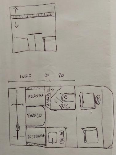

Hai ragione, è difficile spiegare  cmq pensa al letto matrimoniale in coda, alzalo, mettici sotto 2 bici parallele al portellone e di fianco, due pouf dove sedersi (sopra i copriruota, più o meno) e tavolino fra i due, la notte abbassi il letto all altezza bici e vai su..

Fammi capire ... il Ducato 499 ha uno spazio utile dietro la cabina di 2670mm.
Togliendo 500mm di ingombro stimabile delle biciclette con manubri ruotati di 90°rimangono 2170 mm , togliendo altri 1400mm per un matrimoniale trasversale vivibile , che  sollevandosi lascia spazio per una dinette di uguale dimensione che dovrebbee anche comprendere cucina, firgorifero, una batteria anche piccola per i servizi e un pò di spazio per serbatoio acqua, vestiti e cibo. Da questi teorici 1400mm devi togliere l'ingombro dei passaruota sotto la panca su entrambi i lati.
Restano 770mm per un bagno completo come lo definisci tu .
Qualcosa non mi torna ... o sbaglio qualcosa nelle misure ?

Letto e dinette su 2 piani

Vista così pare un bella e intelligente pianta…. Ma mi sorgono alcuni dubbi non di poco conto.
Lo stivaggio?  Non c’è spazio per i pensili. La stufa, la bombola gas, il serbatoio acqua, il frigorifero… ? La centralina e la batteria immaginiamole sotto i sedili guida…  rimangono il micro vano sotto il lavandino e i due vani sotto le poltrone, e la parte bassa dell’armadio largo 30cm. Se dietro ho le bici, i due vani sotto le poltrone serviranno come  ‘gavone’, ed il resto delle attrezzature? Senza dimenticare le stoviglie, un minimo di cambusa, le bottiglie di acqua e ciò che anche in una vacanza minimale serve portarsi appresso. Che altezza avrebbe il furgone? Fosse un H3 qualcosa si recupera in altezza, ma credo che al massimo si parli di un H2, pertanto poco da fare anche in altezza.
Inoltre lo spazio in cabina guida, che in tutti i furgonati è previsto diventi parte del living per ottimizzare gli spazi, qua sarebbe inutilizzato.

In un mezzo di 5 metri non è semplice farci stare tutto, o almeno non finire per sacrificare un pò di tutto, col risultato che nulla diventa veramente funzionale, e viverci può diventare un pò faticoso.
Ma hai le idee chiare, e questo è un bene.
Se può esserti di spunto (ma penso di no), questo è un mezzo non artigianale (quindi di produzione in serie), realizzato proprio sul Ducato 5 metri.
Ci hanno fatto stare tutto, l'unica mancanza è uno scomparto/gavone sufficientemente capiente, ma non si può avere tutto...
