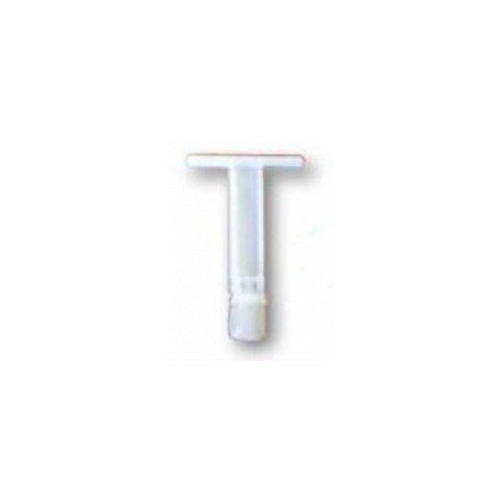

Ciao e ben tornato dal primo viaggio,
Per scaricare direttamente le acque bianche dal serbatoio del tuo mezzo apri il tappo di ispezione dello stesso nella cassapanca, entri con un braccio e sul fondo trovi un tappo con leva e guarnizione, per intenderci simile a questo :
Ti basta aprirlo per far defluire le acque bianche residue tramite l'apposito scarico (e naturalmente richiuderlo prima del successivo riempimento).
Io solitamente se abbiamo previsione di fare viaggi a breve le acque bianche le lascio ma se il mezzo resta fermo per un po' preferisco svuotarlo...
Buona seratasmiley

Ciao, anc'hio ho un Adria ma è 690 DP credo però che sia uguale. Il tappo si trova dentro il serbatoio, bisogna infilare la mano dentro l'acqua e tirarlo via. Ho fatto la modifica per portarlo all'esterno con una piccola leva che apre e chiude così da non entrare più con il braccio dentro al serbatoio.
Se lo riusi a breve (diciamo entro 10 gg ) puoi lasciare un po' l'acqua altrimenti è meglio riempirlo con acqua fresca non si sa mai che decidono di fare i batteri!
