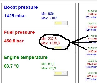

Ciao a tutti,
a mio rischio e pericolo ho deciso di montare il sensore del 2.3 110cv multijet (1800bar) sul mio 2.8jtd 127cv del 2002 (1350bar).
Il problema è che ho già acquistato e restituito due sensori del 2.3 (uno con codice   0281002398 e uno con codice   0281002964) perchè non solo non vi è nessun aumento prestazionale ma la pressione registrata è del tutto uguale a quella del sensore originale.
Ho scritto le stesse cose su un altro post attendendo una risposta dai forumisti.. se riesco a tirare le somme ti aggiornerò.

Inserito il 22/05/2023 alle: 16:03:19
In risposta al messaggio di whynot56 del 22/05/2023 alle 13:44:58
Ti seguo con mooolto interesse, grazie. Peccato però che sul grafico non riesco a leggere i valori a causa della bassa risoluzione.  Comunque grazie.
Ciao, ecco un dettaglio della foto.
Intanto sto cercando info sul "saldare una resistenza" su un filo del sensore per poter aumentare lo stesso la pressione... qualcuno sa il valore della resistenza in questione da saldare?

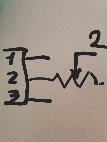

Ciao, mi sa che seguirò il consiglio. Mi sto già attrezzando. Da quello che ho capito dovrò saldate il potenziometro interponendolo al pin 3... oppure sul 2??

Inserito il 24/05/2023 alle: 12:51:13
Non mi sembra lo schema corretto,  si parlava di resistenza in serie,  e così non lo ė. Ma non ricordo se era il filo 2...

Inserito il 24/05/2023 alle: 13:13:03
devi attaccare i fili sui pin 1 e 2.  Su 1 il filo dal sensore,  sul 2 il filo che và alla centralina.
spero di essere stato chiaro,  sennò contattami che ti spiego...

Inserito il 24/05/2023 alle: 13:34:40
