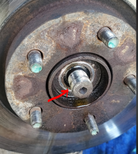

Buongiorno a tutti, possiedo un fiat ducato 2.8 jtd power 146 cv del 2004 con ruote da 16.
vorrei capire quali semi asse monta il mio mezzo in quanto ho visto che esistono varie lunghezze e diversi numeri di dentatura per il lato esterno della ruota.
In particolare la dentatura lato ruota può essere 28 denti oppure 35.
​​​visto che questo modello di fiat ducato può essere con ruote da 15 o da 16 deduco che le ruote da 15 montino il semiasse da 28 denti e quelli con ruote da 16 montino i semiasse con 35 denti. É corretto?
E per quanto riguarda le lunghezze ho visto che quelli con 35 denti misurano tutti 762 mm mentre quelli con 28 denti possono variare di poco la loro misura di lunghezza. Come funziona ? Che essendo poca la differenza sono tutti validi o ognuno ha il suo modello specifico?
grazie a chi risponderá

ti consiglio di smontare la ruota anteriore, svitare il dado centrale che blocca il semiasse sul mozzo, togliere la rondella e contare direttamente la dentatura sul mezzo.

Non capisco a cosa ti serva saperlo
Se devi sostituire il semiasse perché rotto, dovrai smontarlo, e una volta smontato controlli  le varie misure per prendere il ricambio adeguato

Più semplice smontarli,andare in un negozio di autoricambi con il campione e farsi fare quello giusto
Ma anche se vuole prenderlo in line, se è rotto il camper è fermo, quindi averlo prima di smontarlo o dopo un giorno che lo ha smontato e controllato le misure, non credo che cambi più di tanto
