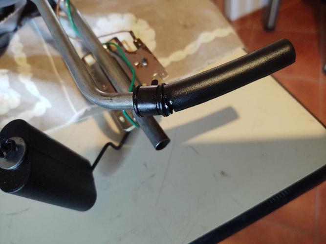

Inserito il 17/01/2022 alle: 13:09:58
Ho ordinato tutta una serie di cose, in arrivo, filtro separatore, tubi, pompa A/C etc.
Ora stavo revisionando il pescante. Trovato un taglio su un tubetto:
Forse puo centrare con i problemi che avevo ?

Inserito il 17/01/2022 alle: 13:41:46
In risposta al messaggio di spectrum del 17/01/2022 alle 13:09:58
Ho ordinato tutta una serie di cose, in arrivo, filtro separatore, tubi, pompa A/C etc. Ora stavo revisionando il pescante. Trovato un taglio su un tubetto: Forse puo centrare con i problemi che avevo ?
se è il recupero come credo no problem.il pescante non ha un filtro una retina boh

Inserito il 17/01/2022 alle: 15:40:18
In risposta al messaggio di ex camionaro del 17/01/2022 alle 13:41:46
Apparentemente pare non averla(a meno che si sia staccata e sia in giro per il serbatoio)
Un'altra cosa:perchè montare un filtro decantatore sul ritorno e non sulla mandata?Non mi sembra abbia troppo senso.L'acqua non la si vuol fare arrivare alla pompa,non al serbatoio!Mah!

Inserito il 17/01/2022 alle: 17:14:45
no, sebatoio pulito e svuotato non vedo retine
si, filtro separatore acqua/gasolio e' in mandata, non sul ritorno.

Inserito il 18/01/2022 alle: 09:19:33
Sto procedendo piano, ricontrollando tutto il circuito gasolio, aspetto parti in arrivo,
un ipotesi, prob. stupidaggine, se quel tubo plastica fessurato e' quello che pesca il gasolio, ad un certo punto piuttosto che pescare gasolio pescherebbe aria. No ?

Inserito il 19/01/2022 alle: 10:53:11
In risposta al messaggio di spectrum del 18/01/2022 alle 09:19:33
Sto procedendo piano, ricontrollando tutto il circuito gasolio, aspetto parti in arrivo, un ipotesi, prob. stupidaggine, se quel tubo plastica fessurato e' quello che pesca il gasolio, ad un certo punto piuttosto che pescare gasolio pescherebbe aria. No ?
potrebbe essere ragionevole.Ma perchè non ti si accende fino a quando il motore si raffredda?Ammettendo che il gasolio tornando dal motore dovrebbe essere caldissimo per dilatare la plastica...Non penso sia quello il problema, o almeno solo quello.

Inserito il 21/01/2022 alle: 15:30:12
credo non sia che non si accende fino a che non si raffredda, perche ogni volta provo tante volte. Forse, e' solo che non va fin che il gasoliuo non torna agli iniettori.
Domanda fondamentale, se qualcuno ha idea, il tubetto in gomma e quello che pesca e manda fuori ? O viceversa ?

Inserito il 21/01/2022 alle: 15:53:52
Non lo so e rispondo a logica:guarda il gruppo galleggiante/pescante come dovrebbe essere nel serbatoio.Il ritorno dovrebbe essere posto più in alto rispetto al tubo pescante.
Ripeto,risposta a logica non per certezza od esperienza.Come al solito aspetta gli esperti e non gli infermieri.

Inserito il 21/01/2022 alle: 16:19:40
In risposta al messaggio di spectrum del 21/01/2022 alle 15:30:12
credo non sia che non si accende fino a che non si raffredda, perche ogni volta provo tante volte. Forse, e' solo che non va fin che il gasoliuo non torna agli iniettori. Domanda fondamentale, se qualcuno ha idea, il tubetto in gomma e quello che pesca e manda fuori ? O viceversa ?
se e dico se è il pescante con tubo di plastica crepato e potrebbe esserlo in quanto dovè e crepatp è più spesso ma non cambia la sostanza hai 1/2 cm in meno di pescaggio ma quando aspiri aria col cavolo che riparte se non metti gasolio e spurghi

Inserito il 23/01/2022 alle: 11:53:21
Guardando la foto mi fa pensare che quello con la crepetta sia il ritorno, i tubi pescano in verticale e quello dietro dritto è più corto se pur di poco quindi è il pescante, l'altro ha quello spezzone di plastica che lo fa rimanere rigido adagiato molto vicino al fondo del serbatoio sotto al livello del gasolio. Direi che è poco influente la crepa per il fatto che immersa nel liquido non genera turbolenze tali da fare schiuma o bolle di aria per il pescaggio che quindi arriverebbero all'impianto di iniezione generando i problemi che hai.
Il problema è un'altro.

Inserito il 23/01/2022 alle: 15:07:06
Finito il lavoro finalmente.
- pulito serbatorio con lancia a pressione, piu volte, anche se il fondo in plastica, per quel che si vede, sembrava comunue perfettamente pulito.
- pulito pescante, sostituito tubo crepato con tubetto simile
- cambiata pompa A/C
- cambiato filtro separatore con uno nuovo,
- cambiati tutti i tubi di mandala, lasciato solo il ritporno originale.
Tubo con crepa e' mandata, e facile che con amper inclinato aspirasse aria.
Parte, riparte anche se aspira aria, perche ora al riavvio tutto l'impianto era vuoto.
Non so, speriamo bene, dopo vado a provarlo.
Grazie ancora a tutti.

Inserito il 24/01/2022 alle: 09:05:43
Fatto un bel giro, pare vada veramente bene. Ma come sempre aspetto a cantar vittoria, vedremo dopo una gita piu impegnativa.
Grazie ancora
