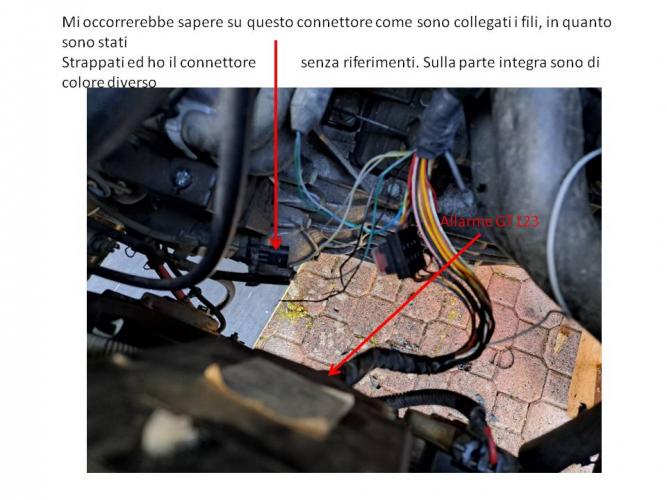

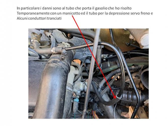

Ho subito un danno al vano motore dove un gatto rimasto intrappolato ha strappato alcuni fili. In particolare il mezzo è dotato di allarme GT 123 molto vecchio (anno 2000) e non ho gli schemi di collegamento. Sarei grato se qualcuno potesse inviarmeliDiapositiva1.JPGDiapositiva2.JPG

Ciao ,
ad occhio è un 2.5 tdi.Confermi?
Se si ti faccio una foto domani o domenica.

Ciao ,  ad occhio è un 2.5 tdi.Confermi? Se si ti faccio una foto domani o domenica. ciao
2.8 TDI ti ringrazio moltissimo per la foto. buona serata. Mandami ugualmente la foto che dovrebbe essere molto simile

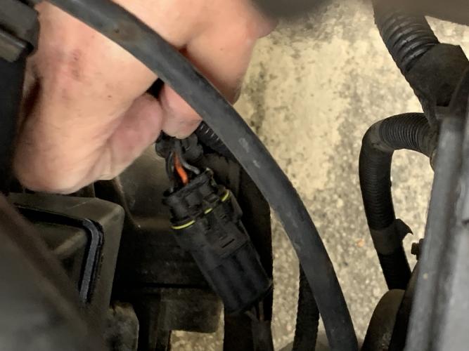

Ad occhio direi che è lo sblocco della pompa iniezione tramite il code.
in ordine da sx nero,rosso,verdino

Ad occhio direi che è lo sblocco della pompa iniezione tramite il code. in ordine da sx nero,rosso,verdino
grazie 1000 gentilissimo, utilissima. Procedo con i collegamenti. Buona serata
