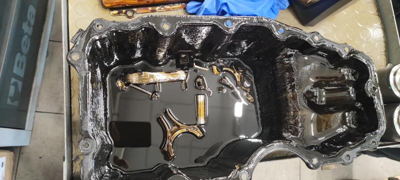

Inserito il 28/05/2026 alle: 10:24:43
IMG_20260528_094444(1).jpgin questo caso non serve la diagnosi elettronica laugh
Saluti
