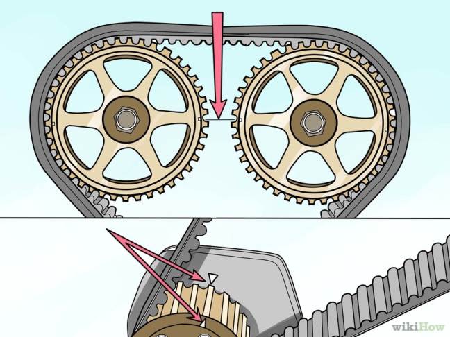

Verifica il corretto allineamento fra l'albero motore e a camme e le tacche di fasatura. Molti motori hanno un punto o una linea di riferimento sulle pulegge e/o sui pignoni e questi segni devono essere allineati con quelli che si trovano sul blocco motore, sulla testata o sull'albero dei motori accessori. In alcuni motori, la linea di riferimento sul pignone dell'albero motore si allinea con la linea di separazione della prima torre di sostegno dell'albero a camme.
  • Questo passaggio è fondamentale se stai sostituendo una cinghia di distribuzione rotta. Leggi il manuale tecnico per conoscere la giusta procedura di allineamento per il tuo veicolo e correggi ogni errore prima di installare la nuova cinghia. Questi segni a volte sono riportati anche su un'etichetta sopra la copertura delle cinghia stessa.

8Verifica il corretto allineamento fra l'albero motore e a camme e le tacche di fasatura. Molti motori hanno un punto o una linea di riferimento sulle pulegge e/o sui pignoni e questi segni devono essere allineati con quelli
che si trovano sul blocco motore, sulla testata o sull'albero dei motori accessori. In alcuni motori, la linea di riferimento sul pignone dell'albero motore si allinea con la linea di separazione della prima torre di sostegno dell'albero a camme.Questo passaggio è fondamentale se stai sostituendo una cinghia di distribuzione rotta. Leggi il manuale tecnico per conoscere la giusta procedura di allineamento per il tuo veicolo e correggi ogni errore prima di installare la nuova cinghia. Questi segni a volte sono riportati anche su un'etichetta sopra la copertura delle cinghia stessa.
Non mi sembra la distribuzione del 2.8
Il 2.8 ha dei fori in cui si inseriscono dei perni sull'albero motore e sulla pompa iniezione, mentre sulla testata c'è una tacca con riferimenti al coperchio punterie.
