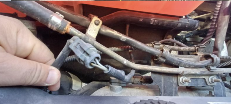

Buonasera su ducato 244 2.8 jtd mi trovo con spia batteria accesa e 1.5 sul d+ misurato però all'ingresso del dc dc.
cosa posso verificare prima di decretare l'alternatore defunto?
In questo tread  https://www.camperonline.it/for... si parla di un connettore , può essere utile x capire se ci sono interruzioni ?
come arrivo all'alternatore per misurare tensione ?
grazie a tutti

Controlla le masse dietro alla batteria e la piastra porta fusibili
Non è detto sia l'alternatore morto.
Togli il coperchio inferiore motore , sdraiati e misura col tester tra massa e uscita alternatore a camper in moto

basta misurare sulla batteria motore che tensione arriva con il motore in moto,
se la tensione della batteria non varia da motore spento a motore acceso c'è poco da fare.

ho smontato il carter ma non arrivo a misurare la tensione all'alternatore perchè non entro sotto.
Essendo anche le cinghie che girano mi sembra pericoloso.
Una cosa strana, staccando un connettore situato vicino alla vaschetta liquidi refrigerante il d+ segna +12 e la spia cruscotto si spegne. Ma l'alternatore non carica.
Se lo riattacco il d+ segna 1.5 v.
Ho letto un po' e sembra esserci un cavo eccitatore che dovrebbe attivare l'alternatore .
Qualcuno ne sa qualcosa ?

Per poter funzionare l'alternatore ha bisogno di eccitare l'elettromagnete del rotore.
a motore spento l'eccitazione arriva proprio dalla batteria tramita il cavo del D+ e dalla spia del cruscotto (in serie) che si accende.
A motore in moto l'eccitazione arriva dalla piastra diodi.
Quando il motore va in moto e la rotazione genera una tensione prossima a quella della batteria , si riduce il differenziale di potenziale sul D+ al punto da spegnere la lampada.
Per quello dico che dovresti misurare sul morsetto di uscita dall'alternatore o sul cavo che dall'altenrnatore arriva in zona batteria.
