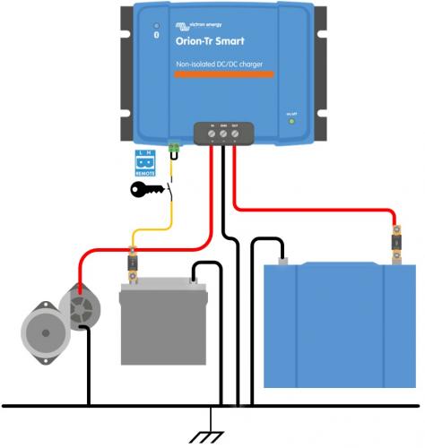

il D+ L avevo prima sullo schaudt, sull Orion non serve mi ha detto il meccanico.
sarebbe questa configurazione?

sale a 14.6 e l Orion parte correttamente. Le BS sono scariche ora.  il D+ L avevo prima sullo schaudt, sull Orion non serve mi ha detto il meccanico. sarebbe questa configurazione?
comincio dal dirti che una tensione a 12.2 in ingresso, la quale risulta essere la tensione della BM è amio avviso bassa.
Se non intervieni inserendo un D+ il DC-DC si accorge di una bassa tensione in entrata e quindi smette di caricare per evitare di scaricare la BM.
Inserendo il D+ caricherà appena accendi il motore, la tensione della BM calerà e l'alternatore comincerà a caricare quasi istantaneamente.

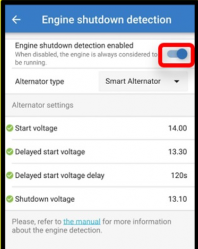

Potresti provare anche a modificare (abbassandolo) il valore shotdown voltage, che è il valore a cui il DC-DC viene spento per "bassa tensione"

comincio dal dirti che una tensione a 12.2 in ingresso, la quale risulta essere la tensione della BM è amio avviso bassa. Se non intervieni inserendo un D+ il DC-DC si accorge di una bassa tensione in entrata e quindi smette
di caricare per evitare di scaricare la BM. Inserendo il D+ caricherà appena accendi il motore, la tensione della BM calerà e l'alternatore comincerà a caricare quasi istantaneamente. Potresti provare anche a modificare (abbassandolo) il valore shotdown voltage, che è il valore a cui il DC-DC viene spento per bassa tensione
Tutto chiaro.
avevo già provato ad abbassare a 12.9 quel valore ma oltre non so..
il D+ dove lo inserisco? L Orion non isolato ha 2 positivi ed un negativo.. in un positivo entra la batteria motore, nell’altro esce la Bs. Dove inserisco il d+ ?
