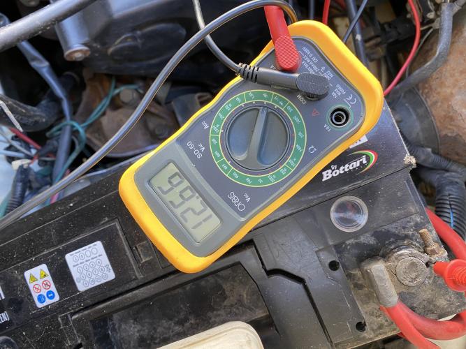

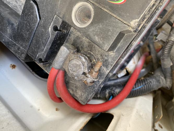

32D2A3C7-1267-45A0-90A9-192E48B49C47.jpegNon ho il fotovoltaico. Sono stato una mattinata attaccato alla 220v. La spia nel quadro è debole. Ma non capisco se è l’alternatore o meno. I morsetti della batteria sono in queste condizioni

Inserito il 22/02/2020 alle: 17:56:17
Potrebbe essere un diodo dell’altrrnatore se mentre viaggi la spia non si spenge.
Comunque inizierei a staccare i cavi, pulire bene i contatti e mettere un po’ di grasso di vaselina prima di rimettere i cavi

Inserito il 24/02/2020 alle: 12:36:51
misurazione fatta poco fà insieme al meccanico. La batteria è ancora buona.

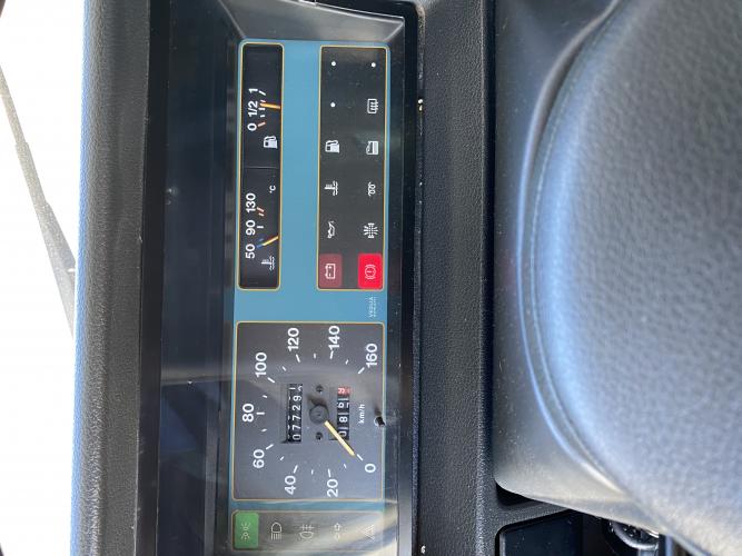

Inserito il 25/02/2020 alle: 14:31:29
Quello che non capisco è che a volte è bella luminosa altre è debole come in questa fotoCAEE3A95-B457-4121-8EB5-FCCC0ED28EA1.jpeg

16/02/2006 65170
Inserito il 25/02/2020 alle: 19:34:32
In risposta al messaggio di Masics87 del 25/02/2020 alle 14:31:29
Ricordo qualcosa su un difetto congenito di quelle meccaniche
