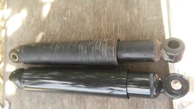

Oggi ho montato nuovi ammortizzatori posteriori.  Non ho ancora provato il mezzo ma i vecchi mi sembrano essere più da auto che per un mezzo da 35-40 q.li!

e... per completezza, ci potresti dire marca e modello sia dei vecchi che dei nuovi?
Grazie!

Premesso che il camper lo acquistai usato ed è montato su meccanica iveco daily 35C13, i vecchi sono dei sachs ed i nuovi sono sabo specifici per veicoli commerciali. Ho voluto provarli sapendo che non sono specifici per camper anche perché a mio giudizio questi ultimi hanno dei prezzi che non riesco a giustificare!
se gli ammortizzatori appena montati non mi dovessero soddisfare, visto che hanno una struttura molto robusta,  proverò a farli rigenerare e far dare un taratura diversa dato che questo richiede una spesa contenuta.

Grazie! Facci sapere le tue impressioni.

Al momento ho sostituito solo i posteriori e ho fatto pochi km. La sensazione è che assorbe meglio le oscillazioni con un movimento più progressivo. Ho la sensazione che assorba meglio anche gli scossoni dovute a buche e asfalto sconnesso.
prossima settimana monto  anche gli anteriori!

Io dopo sei mesi prima li avevo cambiati, il mezzo era inguidabile. pesano in genere 39 q.li. ora con i sabo il mezzo è cambiato. Ad alte velocità se dovessi prendere più buche di fila, è come se non esistessero. Hanno una garanzia di due anni. Non penso sono fessi.

Sulla scatola dei miei è scritto garanzia 3 anni?

Al momento bene ma non abbiamo fatto grossi spostamenti. Il mezzo si corica comunque in curva ma lo fa molto più gradualmente rispetto a quando avevo i vecchi.

ecco la risposta della Sabo alle mie ripetute richieste di informazionii riguardo l'utilizzo su camper:
Buongiorno.
La nostra produzione è adatta a veicoli commerciali che trasportano materiale.
Nelle versioni camperizzate si sono riscontrate rotture nelle suppellettili interne.
E' per questa ragione che sconsigliamo assolutamente l'applicazione su camper.

Azz ammortizzatori per muratori sono ! del resto la ghiaia non ha bisogno di viaggiare comoda.

Ho montato ammortizzatori Oma 4 anni fa sul mio laika Rexosline 720 , e devo dire che dopo aver fatto 45.000 km ne sono pienamento soddisfatto e con una sensazione di sicurezza assoluta. Un cosiglio , non cercate il risparmio ad ogni costo su un componente tanto importante , andate sul sicuro con aziende serie e conosciute.
