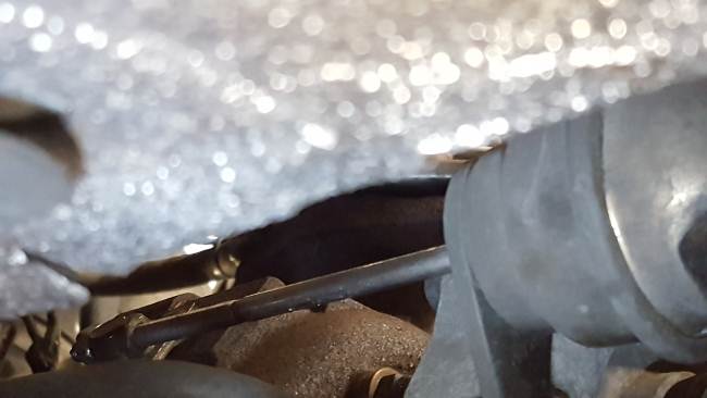

Per quanto riguarda la fase,ho fatto sostituire la cinghia di distribuzione da poco, e non è cambiato nulla. Quel meccanico non ha voluto intervenire sulla turbina ( problemi di ingombri anche ).
La wast gate non è bloccata meccanicamente ma solo scollegata(senza ponte/ buca non riesco ). Ma, fidandomi di chi l'ha smontata, dovrebbe funzionare ( me ne ha fatta vedere un'altra quindi non dovrebbe essere a digiuno in materia).
Eventualmente da sopra,se ci riesco,potrei allungare l'asta. Dovrebbe opporre più resistenza all'apertura,giusto ?

Per quanto riguarda la fase,ho fatto sostituire la cinghia di distribuzione da poco, e non è cambiato nulla. Quel meccanico non ha voluto intervenire sulla turbina ( problemi di ingombri anche ). La wast gate non è bloccata
meccanicamente ma solo scollegata(senza ponte/ buca non riesco ). Ma, fidandomi di chi l'ha smontata, dovrebbe funzionare ( me ne ha fatta vedere un'altra quindi non dovrebbe essere a digiuno in materia). Eventualmente da sopra,se ci riesco,potrei allungare l'asta. Dovrebbe opporre più resistenza all'apertura,giusto ?
Al polmone ci si arriva SOLO da sotto,
l'asta và accorciata,
ma come ho scritto sopra, Molte NON rispondono!
Ha ragione Power, a consigliare, di bloccarla meccanicamente, per Test, e provare, ovviamente stando attenti che la presione non salga troppo, perchè secondo me...salirà wink

molti NON sapendolo fare, girano avvitando la parte di asta che viene dal polmone, così si avvolge la memrana e si distrugge...definitivamente wink

Inserito il 26/07/2016 alle: 15:44:45
Ok. Troverò il modo di bloccarla.
Ma per sostituirla si tira giù la turbina ?

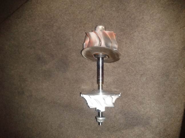

se dice che la turbina sta bene, e non è crepata la chiocciola ( cosa che mi è già successa ) il problema potrebbe essere li

No, si cambia da sotto,e senza togliere nulla!
Circa 40-50€ di pezzo, e passa la paura wink

esatto. se dice che la turbina sta bene, e non è crepata la chiocciola ( cosa che mi è già successa ) il problema potrebbe essere li
Sui benzina, chiocciole crepate...tante, sui diesel, poche veramente, ma...in meccanica MAI dire Impossibile, o Mai... wink e lo sai benissimo!

aspetta che se riesco ti posto una foto..

che mi dici???surprise

ma hai visto che scaldata da paura ha preso??
dopo un bel pò di salita pesante in montagna, si raccomanda di spegnere subito il motore per ottenere ottimi risultati...angel

che mi dici???
Aspetta !!!!
Avevi detto "Chiocciola"...NON girante lato scarico !
Altro che scaldata, ma credo che il disco parafiamma se lo sia mangiato, ma strisciandoci sopra !!!
Sui benzina è per alte temperature, sui Diesel, è per strisciamento, di solito, quando inizia a perdere la tenuta lato scarico e l'olio che cokizza, spinge il disco e la girante struscia!

si
ma è la stessa della chiocciola crepata-
l'ho smontata per vedere come stava.
male direi...

si ma è la stessa della chiocciola crepata- l'ho smontata per vedere come stava. male direi...
Si, ma quel colore...su una girante di...Diesel surprise
L'hai lavata e pulita con cosa ?
Poi, non si vede, ma ci sono crepe fra le palette anche ?
Sui diesel, ho misurato Fino a 700°C alla turbina, sui benzina anche 1200°C....
sui Diesel c'è praticamente sempre particolato, fuliggine, incombusto in Turbina, sui benzina...si viaggia magri...e caldi ! crying

Detto....fatto. Bloccata asta wastgate con fascette strette tra staffa polmoncino e leva bloccata dai dadi. Poi un'altra a stringere contro l'sta per serrare ancora il tutto.Ci sono arrivato da sopra.
Risultato nullo. La pressione di esercizio su autostrada rimane 0.2/0.3 sui falsopiani. Stirando a tavoletta 0.6.
