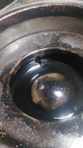

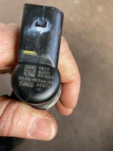

Signori buongiorno,
non sono pratico di forum ,voglio solo condividere la mia gioia con il motore Ford cvf5 da 114kw del 2015.
Dopo 55mila km ha deciso di forarsi il 4 pistone,ad una andatura di 90kmh in piena notte in Camargue.
Dopo aver finito il rosario in più religioni ora sono in procinto di acquistare un blocco motore nuovo e iniettori nuovi.
Che voi sappiate gli iniettori vdo che vorrei acquistare sono più affidabili dei fomoco che erano installati?

Signori buongiorno, non sono pratico di forum ,voglio solo condividere la mia gioia con il motore Ford cvf5 da 114kw del 2015. Dopo 55mila km ha deciso di forarsi il 4 pistone,ad una andatura di 90kmh in piena notte in Camargue.
Dopo aver finito il rosario in più religioni ora sono in procinto di acquistare un blocco motore nuovo e iniettori nuovi. Che voi sappiate gli iniettori vdo che vorrei acquistare sono più affidabili dei fomoco che erano installati? Grazz
Purtroppo Ford ha colpito ancora, solidale con il tuo problema, auguri.
Purtroppo non so nulla degli iniettori, una volta c'era Morodirho un utente di col che era un guru in quel campo, ma è da un po che non si fa più sentire...
Un atro camper con pistonite, un camper del 2015....
MI spiace per l'accaduto ma ormai è chiaro che qquesti motori hanno dei problemi strutturali, io proverei a fare un poò di lettere alla ford altrimenti preparati a spendere pià di 6000 euro...
Gli iniettori c'entrano poco, è solo una balla  perché non hanno il coraggio di ammettere che l'intero progetto di quel motore è sbagliato ed hanno usato materiali scarsi per  i pistoni
Hanno tentato anche di abbassare le pressioni di iniezione, sperando che il problema non si verifichi, ma così non è
non so perchè vuoi sostituire l’intero blocco motore, fatti fare i pistoni da King of pistons, li è un problena di materiali, a tutti quelli che hanno avuto il tuo inconveniente, hanno ceduto i pistoni, fossi in te rifarei solamente i pistoni, stesso peso ma materiale più performante
