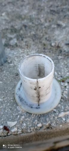

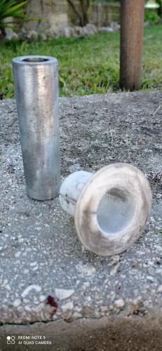

Ho alzato il posteriore del camper,messo in sicurezza sui cavalletti anche se non ho tolto la gomma,e,tolti i due dadi con una chiave a stella da 24mm,tagliata per poterci inserire una prolunga e con non poca fatica perchè erano serrati a morte.

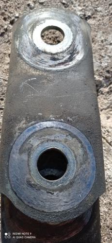

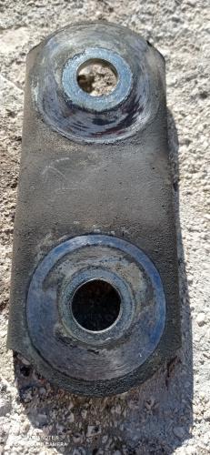

Facendo un po' di prove mi sono reso conto che il fastidioso cigolio,almeno nel mio mezzo,non era dovuto al grippaggio dei perni nelle boccole ma esclusivamente dal grippaggio dei biscottini sulle teste dei bulloni e dei biscottini sulla testa delle boccole.
La cosa è evidente guardando sulle foto i segni del grippaggio lasciati sulle due facce dei biscottini.
Per ovviare al problema sto inserendo fra le parti grippate delle rondelle di nailon che ho fatto al tornio di diametro 40mm,spessore 3mm e con foro da 16mm,come il bullone,in maniera tale che vadano ad interporsi proprio nel punto di grippaggio.
Chiaramente sto rimontando il tutto dopo aver lubrificato con grasso al bisolfuro di molibdeno e poi si dovrà testare nel tempo.
Tutto questo spiegherebbe anche perchè il problema non è mai stato risolto,se non in maniera temporanea,da quanti gli spruzzavano dentro lubrificanti vari.
Che ne pensate?Pensate che riusciremo a risolvere il problema?

Ciao Pama,speravo in un tuo intervento anche per cercare di confrontarsi.
Hai ragione quando dici che quando vai a stringere il bullone il biscottino dovrebbe fare corpo unico con il cilindro e questo poi dovrebbe ruotare all'interno della bussola di plastica ma se cosi è,perlomeno nel mio caso,non si spiegherebbero gli evidenti segni di grippaggio,si vedono benissimo in foto,trovati tra il biscottino ed il cilindro,nella faccia interna e con la testa del bullone,nella faccia esterna.
Queste abrasioni sono evidenti anche dove è alloggiato l'altro bullone sulla balestra.
Secondo me questo significa che cilindro e biscottino non sono cosi solidali fra loro.
Nel tuo caso,hai trovato questi segni di grippaggio?
Questa mattina ho messo mano alla parte sinistra,ho trovato tutto perfettamente uguale alla parte destra,stessi segni di grippaggio ed ho fatto qualche foto(vedi sopra).
Pensa che la boccola di nailon è uscita insieme al perno,eppure anche qui biscottino con segni di grippaggio.

Ciao, In realtà non ricordo di aver notato segni particolari sui biscottini, oltretutto non li ho nemmeno smontati, solo ribaltati, poi alla prima prova sono andati subito bene e non ho più smontato nulla.
Nel tuo caso proverei a controllare che la bussola metallica sia sporgente dalla battuta delle boccole, se così non fosse proverei ad inserire una rondella a spessore ma di diametro pari all'esterno bussola in maniera di distanziare il biscottino dalla plastica. Certo è tutto strano, dalle foto non mi sembrano incisioni da terriccio, potrebbe essere la balestra che si inclina nell escursione ? Ti sembra il primo smontaggio o qualcuno ha già messo le mani?

La bussola metallica sporge dalla battuta della boccola,è la prima cosa che ho notato quando ho smontato.
Quelle che tu chiami incisioni sono vere e proprie sgranature nei biscottini dovute al grippaggio,anche profonde,le foto non rendono l'idea.Comunque ora ho rimontato il tutto inserendo le rondelle come spiegato sopra,male che va,come tu dici,se si dovessero rompere,amen,non sarà un gran male.

riguardo la tua prima foto, il foro sopra è quello della bussola metallica mentre quello sotto sarebbe quello sull'occhione della balestra, corretto ?
Quindi sarebbe il profilo della balestra che va ad incidere il biscottino, il superiore sembrerebbe trascurabile, direi che basterebbe il grasso.

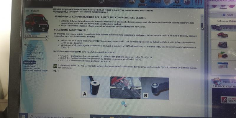

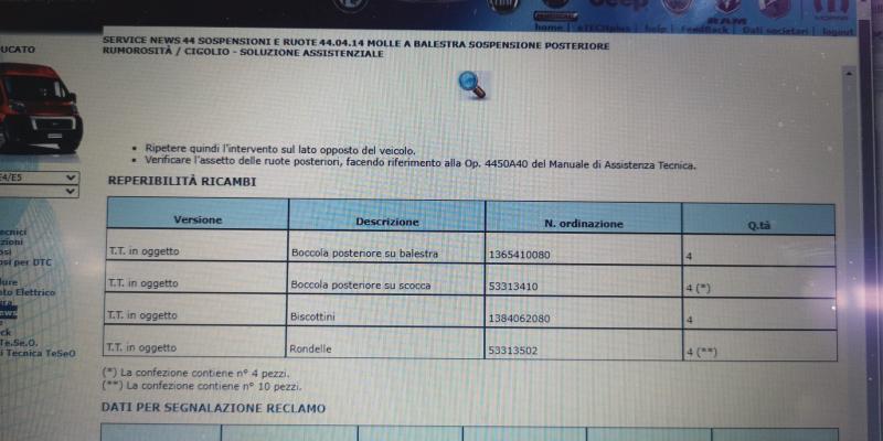

Guarda un po' cosa ho trovato? Un service della Fiat a riguardo,quindi conoscevano il problema e qui spiegavano anche come risolvere.
Nella seconda foto ci sono elencati i codici relativi ai mezzi con numero di telaio,fra cui il mio,per poter fare il lavoro secondo fiatIMG-20201008-WA0004.jpgIMG-20201008-WA0007(1).jpg

Bravissimo,
quindi se non si ottengono benefici duraturi si cambiano i particolari, in fiat con il codice identificano il kit da 4 pz ma in rete sembra propongano il prezzo singolo.

Bravissimo,  quindi se non si ottengono benefici duraturi si cambiano i particolari, in fiat con il codice identificano il kit da 4 pz ma in rete sembra propongano il prezzo singolo. Per ora non tocco più nulla, vedremo. Ho sempre più dubbi sul Fiat e Ducato, mai avuto problemi con Ford.
Ma hai letto nella prima foto lo scritto sotto:"Standard di comportamento della rete nei confronti del cliente"?laughscrivono di parti con caratteristiche migliorisad
Per i pezzi di ricambio anche la Fiat li da singolarmente infatti scrive che ce ne vogliono 4 per la balestra e 4 su scocca.
Ora io non voglio essere di parte,queste sono sciocchezze,se cosi le vogliamo definire.Come si dice dalle mie parti"Ammazza,ammazza sò tutti nà razza"angelMi è capitato di leggere di proprietari di Ford che tra turbine e pistoni sono andati a Gerusalemme al muro del pianto e quelli si che sono guai seri non riconosciuti.
Comunque se son rose fiorirannowink
