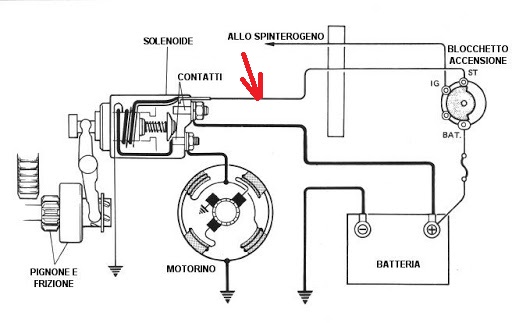

Inserito il 15/06/2021 alle: 21:22:22
Devi interrompere il filo dove c'è la freccia rossa con un interruttore, quando lo apri impedisce il comano al relè di avviamento, oppure al solenoide
Buono il prostetto, vedrò se lo sò fare, altrimenti da l'elettrauto, graze a te e a tutti gli intervenuti
