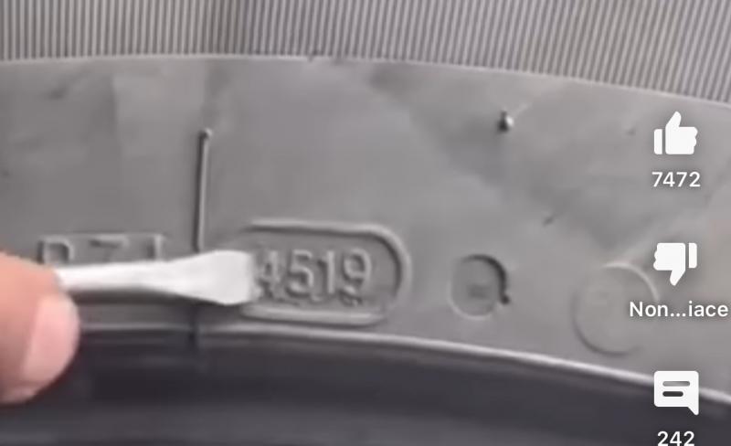

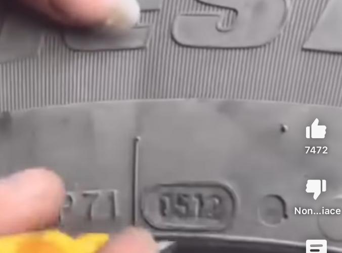

Questo video (ho due fermi immagini) mostra come vengono taroccate le gomme per farle diventare recenti
Basta fare pressione con un cacciavite per togliere la ‘truffa’
Se è vero….

Sono scettico, hai il link del video?

sono sicuro che le scritte sulle gomme sono in rilievo
solo la numerazione progressiva della gomma era incav ata Tale numerazione di ogni pezzo prodotto era in programma anni anni fa senz altro prima del 2000 e
​poi andata in disuso
quindi le cifre della data incavate sono secondo me fasulle
Poi le ""fasulle """ 0512 sono troppo pulite per essere state sovrapposte con altro stratto di gomma con data più recente

Purtroppo non si riesce a copiarlo, il dubbio che sia un fake c’é, ormai il fake fa da padrone, peró…

la numerazione progressiva del " pezzo "" prodotto venne abbandonata per l introduzione delle diciture piu complete e attuali
La lettera E maiuscola nel cerchio è il contrassegno di omologazione ECE, che indica che lo pneumatico è stato testato e approvato dalle autorità di regolamentazione europee. Il numero accanto alla "E" è il codice paese che ha emesso il certificato. (Ad esempio, 4=Paesi Bassi). Oltre al numero di omologazione europea, è presente il codice S2WR2, che indica il livello di rumorosità esterna, l'aderenza sul bagnato e la resistenza al rotolamento
.Il simbolo DOT (Department of Transport) indica il Ministero dei trasporti §§}§}}. È costituito dal codice dello stabilimento di produzione (3 cifre), dal codice della misura degli pneumatici (2 cifre), dal codice di produzione (4 cifre) §§§ e dalla settimana di produzione (l
e ultime 4 cifre).
""""""""7
e altri somboli icone più intuitive tutte in rilievo nel momento della cottura in modo da lasciare uniforme la struttura del materiale  e rendere ""visibile "' eventuali ""scritture"" successive alla uscita della gomma dagli stampi .Come sono le eventuale scritturr/icone incavate nella gomma .

Concordo, mai viste cifre incavate, o è una fake, oppure sono gomme a Noi sconosciute di paese da terzo mondo.
Mi raccomando non andate a grattare il DOT, rovinerete una gomma probabilmente buona laugh.
Comunque credo sia tecnicamente possibile, una simile falsificazione, se ben vulcanizzata poi non la togli.
Personalmente ho una abitudine, sulle gomme ci pianto l' unghia, prima di dire al gommista: si montale, quindi niente acquisti onlinewink.

qualche volta si trova ancora immerso nella gomma il lamierino con il numero progressivo di produzione
Lamierino che era ovviamente  era diverso.p rogressivo per ogni gomma che pressato nella cottura lasciava la numerazione incavata .
