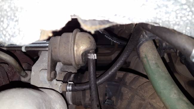

Buongiorno, scrivo per chiedere un aiuto agli esperti meccanici. In passato ho già scritto del mio polmoncino difettoso che ho bloccato meccanicamente.
Ora vorrei sostituirlo per ripristinare come in origine, ma non riesco a trovarlo. Ovvero lo danno completo con la turbina. Parliamo del Ducato x230 2.8 idtd 122cv del 2000.
Anche dal ricambista sul computer esce fuori completo di turbina. Ho ince trovato quello del 2.8 jtd ma non sò se si adatta.
Qualcuno mi dà qualche consiglio ?

A loro del mezzo...NON frega nulla!
servono i dati del Turbocompressore, numeri, serie, e Tutti i dati rilevabili!
lo stesso turbocompressore può essere montato su diversi mezzi, con dversi sistemi di accoppiamento.
il Numero e tipo del gruppo, identifica anche il carico della molla wink

Quindi dovrei andare a vedere sulla turbina cosa cìè scritto ?
Speedy3
Speedy3
Inserito il 31/01/2017 alle: 14:20:38
In risposta al messaggio di whynot56 del 31/01/2017 alle 14:17:40
Eh Beh ! blush
Stai acquistando un Ricambio per un Turbocompressore, NON un ricambio per un mezzo!
se Ti servisse una girante, un cuscinetto un reggispinta per la Turbina...bisognerebbe sapere...per CHE Turbina ! wink

Ciao,se fai una foto,io ne ho diversi modelli.....,puoi anche mandarmela in privato....

Questa è la wastegate montata sul mio ducato del 2000
