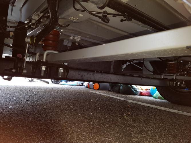

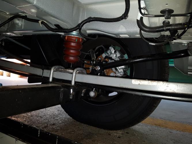

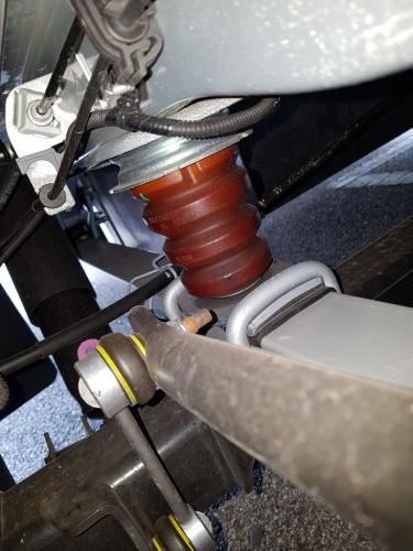

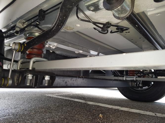

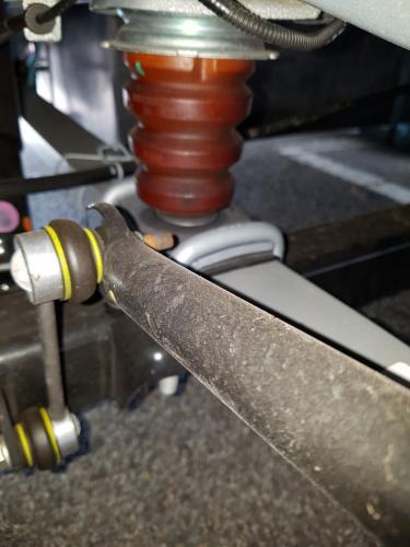

Inserito il 02/08/2017 alle: 14:38:02
foglio aggiuntivo da un balestraio in provincia di Varese. F.lli Polacchini di Cavaria. Se cerchi balestre sul forum vedrai quanti ci sono andati anche arrivando da lontano ...
Non ho avuto più tempo di tornare a fare la pesata dell'asse  posteriore del camper, ma visto che tra gavone pieno e vuoto non è cambiato nulla ...  Qui qualche foto.
con gavone carico
con gavone carico
e con gavone scarico
ed infine con i fogli di rinforzi

Se non vedo male, il balestraio ha messo una lama di acciaio sotto quella composita
