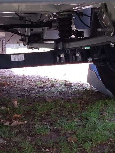

Questa è la mia telaio Light semintegrale da 7.45 peso attuale totale 3550IMG_20221030_143635.jpg

È anche in considerazione sfavorevole, con il cuneo.
cuneo.

Non si vede molto bene, ma mi pare che anche sul tuo camper i tamponi sono in appoggio.
Se e' cosi', non hai problemi nella guida?
Il Globecar in questione e' addirittura un Ducato maxi (salvo errore, portata 4,0 o addirittura 4,2 tonnellate)surprise
Non sono un tecnico, ma mi pare strano che il telaio sia sostenuto in parte se non addirittura tutto dai tamponi.
E che elasticita' possono avere i tamponi?

Io ho un MH su Ducato Heavy 4200 kg. Anche a pieno carico ( e sono molto vicino ai 4200 kg) tra balestra e tampone ci sono circa 2 cm di aria.
le balestre non sono in composito ma in acciaio due fogli.
credo che quelle in composito abbiano comunque una risposta elastica diversa dall’acciaio e non si possano giudicare con un esame ad occhio ma guidando il mezzo nelle varie condizioni di carico e di guida.

Io ho un MH su Ducato Heavy 4200 kg. Anche a pieno carico ( e sono molto vicino ai 4200 kg) tra balestra e tampone ci sono circa 2 cm di aria.  le balestre non sono in composito ma in acciaio due fogli.   credo che quelle
Anche sul mio Laika del 2010, con telaio maxi, le balestre sono bilama, in acciaio.
Il camper e' omologato per 3500 chili e a pieno carico, cioe' con tutti i serbatoi pieni e uno scooter nel garage, i tamponi sono a circa 4 centimetri dal fine corsa.
Ho visto le balestre in composito per la prima volta in Fiera un po' di anni fa e gia' allora mi avevano lasciato perplesso.
Pensavo che il composito fosse riservato ai telai da 3500 chili.
A questo punto mi piacerebbe sapere che balestre monta di serie il Ducato e se in qualche modo e' possibile scegliere tra composito e acciaio.
Continuo a non spiegarmi come un normale furgonato su telaio maxi, con due persone a bordo, possa essere a tampone.surprise

Ciao Salvatore, da quello che mi è stato detto il tampone in questa configurazione funge da elemento elastico attivo. In pratica non è un fine corsa, o meglio non solo, ma un elemento deformabile, così me la hanno venduta...
