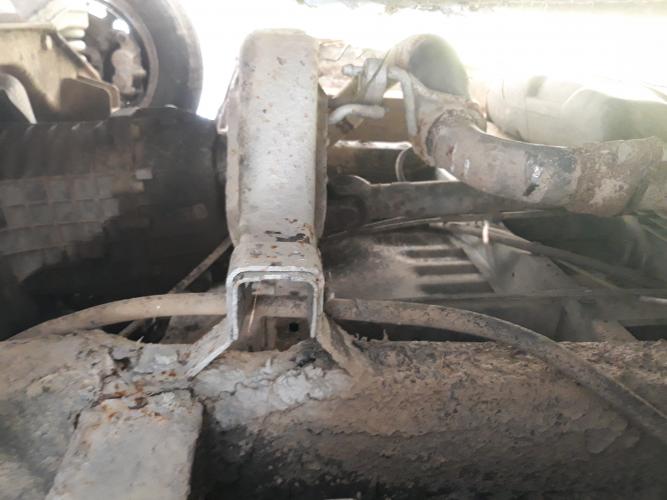

Quando l'ho preso non l'ho guardato bene adesso me lo ritrovo sul groppone :-))) dunque... saldare con filo continuo me la cavo (2 anni di officina di allestimenti e riparazione camper dove si faceva di tutto) tocca vedere
se me la cavo abbastanza per i danni che ci sono :-)... sarebbe efficace farci delle U per tutta la lunghezza dei longheroni che abbracciano le parti che rimarranno dopo la sabbiatura ? U come la foto sotto e dove ci sono i trattini mettere silicone apposito per l'incollaggio delle lamiere e in aggiunta rivetti (o bullonare magari con una piastra interna ? i problemi maggiori sono alla traversa davanti (che sto sostituendo) e dietro nella parte centrale del telaio sembra solido ho piacchiato e suona pieno pero' ne sapro' di piu' dopo la sabbiatura
per saldare ci deve essere carne, se non c'è niente cosa saldi? da quel poco che si è visto, secondo me hai buttato i soldi, però sai a volte la fantasia fa miracoli
Le parti in foto credo che le sostituiro' per intero dopo l'idrosabbiatura sapro' se e' rimasta ciccia/carne solida dove potermi "appoggiare" (un po' mi frega vedere affari a quattro ruote e aver lavorato in officina da ragazzo :-))), comunque vado con calma e saro' soddisfatto solo se viene piu' che bene.

Le parti in foto credo che le sostituiro' per intero dopo l'idrosabbiatura sapro' se e' rimasta ciccia/carne solida dove potermi appoggiare (un po' mi frega vedere affari a quattro ruote e aver lavorato in officina da ragazzo :-))), comunque vado con calma e saro' soddisfatto solo se viene piu' che bene.
Secondo me se ti vuoi avventurare nella riparazione dovresti cercare un mezzo in demolizione e prendere tutto il pezzo che da te praticamente manca e poi ragionare se riesci a saldare in sicurezza il tutto.
purtroppo con la sabbiatura togli materiale, forse sostituendo tutto il longherone riesci a metterci una pezza, però come è messo il resto del telaio? i longheroni fanno da supporto, poi ci sono i traversi, devi anche considerare che qualsiasi telaio ha delle torsioni, torsioni programmate, per fare in maniera che ciò avvenga, tutto il telaio deve essere quasi un corpo unico, sostituendo un pezzo ancorandolo al telaio ( o quello che resta ) invece di flettere si piega perchè manca sostegno torsionale
questa è una mia supposizione, guardo anch’io affari a quattro ruote, ho studiato congegnatore meccanico, sono appassionato di meccanica, ma saldare sulla carta la vedo dura, come ti hanno consigliato, trova un telaio e sostituiscilo, non è una passeggiata, dovresti smontare tutto il camper, procedura contraria di come è stato costruito, se è un pannellato aprirlo completamente, non so se convenga, forse per puro divertimento
che qualsiasi telaio ha delle torsioni, torsioni programmate, per fare in maniera che ciò avvenga, tutto il telaio deve essere quasi un corpo unico, sostituendo un pezzo ancorandolo al telaio ( o quello che resta ) invece di flettere si piega perchè manca sostegno torsionale questa è una mia supposizione, guardo anch’io affari a quattro ruote, ho studiato congegnatore meccanico, sono appassionato di meccanica, ma saldare sulla carta la vedo dura, come ti hanno consigliato, trova un telaio e sostituiscilo, non è una passeggiata, dovresti smontare tutto il camper, procedura contraria di come è stato costruito, se è un pannellato aprirlo completamente, non so se convenga, forse per puro divertimento
Circa il resto del telaio,
sapro' le reali condizioni dopo l'idrosabbiatura, c'e' anche qualche traverso da sostituire completamente,
comincio a realizzare che il lavoro e' IMMANE davvero ma ancora non getto la spugna (e neanche il secchio... il secchio sarebbe il camper Nugget :-))) e senno' gli daro' degna sepoltura nel cortile :-)))
"qui giace Nugget che ha lottato fino all'ultimo bullone ma alla fine non ce l'ha fatta ed ha lasciato un vuoto, (colmabile solo... da un'altro camper :-)))"

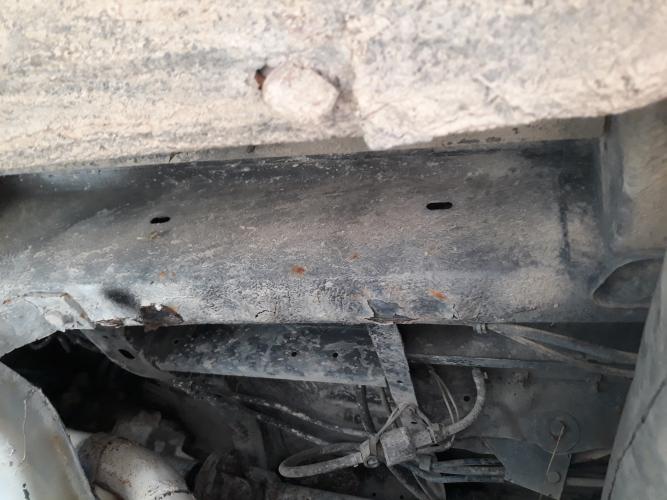

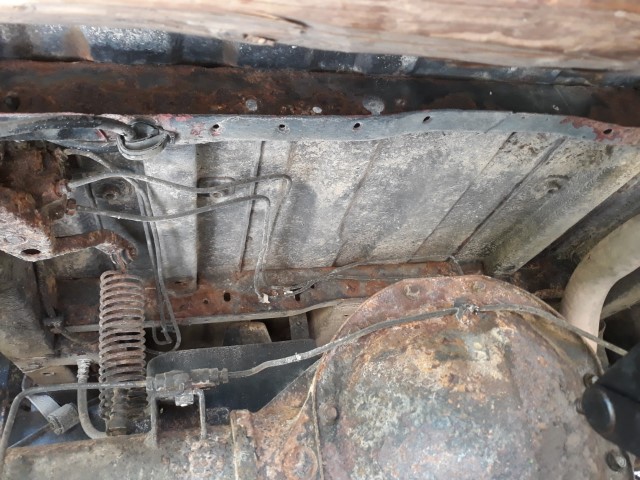

Inserito il 13/08/2020 alle: 17:01:25
In risposta al messaggio di impiegatodelvolante del 13/08/2020 alle 08:33:48
Se il telaio è così, non oso immaginare i parafanghi e i gradini cabina, che di solito sono i primi a presentare corrosione.  Secondo me dopo la sabbiatura quel mezzo non sta più insieme
Ho scattato qualche foto (ho omesso il bordo dei passaruote anteriori per non rovinarvi la cena :-))). la parte sopra il differenziale suona pieno anche gli scatolati, nella seconda foto dove sembra ci sia una lesione e' in realta' il protettivo gommoso che si e' logorato, ma la certezza di come e' messo sotto l'avro' dopo che avro' rimosso e sabbiato. Comunque non ancora totalmente pentito dell'acquisto ma un po' di preoccupazione mi e' venuta, nel frattempo cerco una scocca in buono stato o un altro Nugget con motore fuso e idealmente senza mobilio ma quello si puo' sempre rivendere.LONGHERONE.jpgZONA%20ANTERIORE%201.jpg
