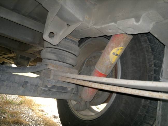

Per limitare il rollio del mio Laika 5.1G, dopo aver montato ammortizzatori a doppio effetto ORAP, sospensioni ad aria e non aver risolto il problema, sto pensando alla possibilità di montare una barra di torsione anche sull'asse posteriore.

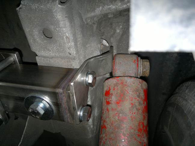

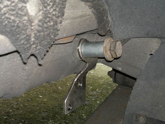

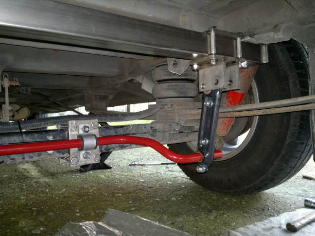

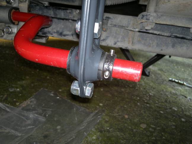

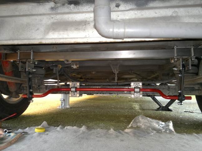

Non  ho trovato risposte alla mia domanda, quindi mi sono arrangiato da solo. Il primo test pare essere positivo, vedremo in seguito. Saluti

Complimenti, bel lavoro.
Porta pazienza, ma non ho capito perchè gli attacchi esterni sono così lunghi,

Buonasera a tutti e grazie per gli apprezzamenti. Il motivo che mi ha spinto a costruire questo accessorio, è essenzialmente migliorare il comportamento del camper in caso di vento laterale.  Non parliamo quindi di velleità corsaiole ma solo di migliorare la stabilità del mezzo. Come già detto, gli ammortizzatori (ant. e post. ORAP) non hanno risolto il problema, tanto meno le sospensioni posteriori ad aria (che ovviamente non hanno nessuna influenza sul rollio), quindi ho deciso di provare questa strada. Avevo anche valutato il montaggio di un Kit Blue, ma alla OMA mi hanno chiesto 950€, quindi ho lasciato perdere. La barra utilizzata è quella di uno dei tanti modelli di Daily, questa credo sia del telaio da 50 Q. Ha diametro 22mm e interasse tra parte in torsione e bracci di attacco tiranti di 185 mm. L'ho comprata presso un rivenditore ricambi Iveco, cosi come i supporti, i tiranti e relative boccole. Credo però che se ne possano trovare di simili anche presso qualche autodemolitore. Il resto, cioè piastre e barra di supporto in inox, me li sono costruiti da solo. La barra di supporto è avvitata a due piastre sagomate attaccate a loro volta al bullone superiore degli ammortizzatori. E' inoltre avvitata al telaio tramite due piastrine filettate inserite in due staffe esistenti sui longheroni, probabilmente previste per qualche applicazione. Le restanti piastre invece sono semplicemente fissate con contropiastre.
Allego alcune foto per meglio chiarire.
