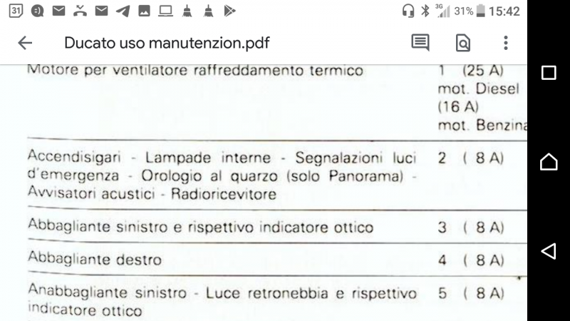

1Screenshot_20210103-154252.png5 g fa ho fermato il camper, ho staccato lo staccabatterie, che stacca tutto al di fuori dell allarme, che però non era inserito.
-oggi vado a misurare la batteria 11,95v... Cavolo! Allora è l allarme!?. Ho provato a mettere in serie il tester,....  Boccola x misurare mA scala su 200m mi segnava Old... Infatti poi usando la scala giusta e la boccola 10A mi segnava 0,22.
- ho provato a lasciare solo l. Allarme ma eravamo su 0,1A
-... Poi ho lasciato solo allarme ma staccato il fusibile 2... Che vi allego foto e magicamente è sceso a 0,0004A (scala 200m e boccola giusta segnava 0,4)
- ho riattaccato tutto ma con fusibile 2 staccato   .. Segnava assorbimento 0,0009A
Sul fusibile 2 c'è oltre a quanto scritto anche la radio.... Però quando stacco lo stacca batterie lei non fa... Mi viene da pensare che siano le frecce... Visto che l allarme è attaccato alle frecce,... Ma che le stesse non lampeggio se inserisco l allarme a staccabatterie staccato.
Accetto consigli

Batteria e staccabatteria ducato 2.5 1991 : 15 g fa ho fermato il camper, ho staccato lo staccabatterie, che stacca tutto al di fuori dell allarme, che però non era inserito. -oggi vado a misurare la batteria 11,95v...
Cavolo! Allora è l allarme!?. Ho provato a mettere in serie il tester,....  Boccola x misurare mA scala su 200m mi segnava Old... Infatti poi usando la scala giusta e la boccola 10A mi segnava 0,22. - ho provato a lasciare solo l. Allarme ma eravamo su 0,1A -... Poi ho lasciato solo allarme ma staccato il fusibile 2... Che vi allego foto e magicamente è sceso a 0,0004A (scala 200m e boccola giusta segnava 0,4) - ho riattaccato tutto ma con fusibile 2 staccato   .. Segnava assorbimento 0,0009A Sul fusibile 2 c'è oltre a quanto scritto anche la radio.... Però quando stacco lo stacca batterie lei non fa... Mi viene da pensare che siano le frecce... Visto che l allarme è attaccato alle frecce,... Ma che le stesse non lampeggio se inserisco l allarme a staccabatterie staccato. Accetto consigli LukeS
pensi siano le frecce che assorbono?
Ma l'allarme penso abbia un relè che le azioni quando lo inserisci, quindi penso che non possa essere quello.
Una prova certa che puoi fare é sfilare l'autoradio e disconnetterla fisicamente. Così facendo hai la certezza che non é lei.
