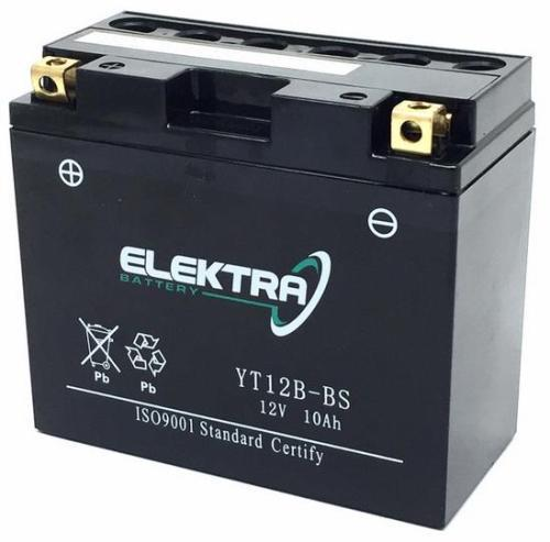

Ho dovuto comperare una batteria per un generatore da 5,5Kw che ho a casa, monta una 12V 10Ah tipo batteria da moto.
Mi è arrivata la batteria carica secca, con acido a parte da versare.
Fino qui ho seguito le semplici istruzioni (ma con visiera trasparente, grembiule di gomma e guantoni di gomma che non si sa mai), si versa l acido dai flaconi nella batteria e è semplice.
Misurata la batteria e risulta carica, circa 13,2v.
Però, prima di installarla pensavo di attaccarla a un caricabatterie.
La domanda è:
Da quando la ho riempita con l acido (un ora fa), meglio lasciarla una giornata a riposo prima di caricarla o posso caricarla anche dopo  cena e lasciarla tutta la notte?
Sulle istruzioni non dice nulla.

Aspetta qualche ora ed è pronta all'uso. Non c'è nessun bisogno di caricarla.

io ho appena cambiato la batteria alla mia moto, ho montato una Yuasa e nelle istruzioni riporta di caricare l'acido, attendere un paio di ore (altrimenti basta una, dipende dalla capacità) e poi caricarla secondo l'amperaggio previsto (bassa corrente, un paio di ore); ho fatto così; hai CB elettronici, li userei.

Alla fine la ho lasciata riposare alcune ore, poi ci ho attaccato il CB Lidl e caricata in modalità MOTO (che carica adagio), oggi era carica e la ho installata nel generatore.
Se mi fa altri 5 o 6 anni mi bacio i gomiti wink.
YUASA secondo me hanno una qualità inpareggiabile, la ho nella Jimny e funziona perfetta dopo quasi 10 anni...ora che ho parlato casomai domattina è morta angry.
Qua invece ho comperato una di marca ignota guardando di spendere poco, perchè sta li solo per diventare vecchia e morire, il generatore lo uso praticamente solo in emergenza e spendere molto sarebbero stati buttati.
